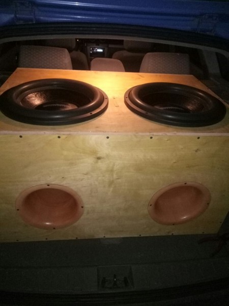

saxan Posted March 13, 2019 Copy Topic Link Share Posted March 13, 2019 (edited) первый замер спустя недели после установки сабов в короб, в котором до этого стояли dst csw 38.22M, с них и агм 100ач от этого же уся было 147.9 на 38, на этих сабах плюс титанат без пристрелок 149.21 на 38, думаю нарыли бы больше, но было холодно... машина универсал лачетти (нубира3) крыша катанная дримкаром 4мм, крышка багажника немного и задние крылья куда смог долезть, в планах катануть двери и снизить пиковую частоту... ящик около 230 литров пара 160 труб, настройка около 30гц... гена сток голова пионер 80 (усь запитан от одной линейки, так как один банан сломан, может с двух тоже чето поменяется... сабы подкинуты в 0.5, мощу в планах померяю как будут инструменты для этого, всем благ и 160+ на 30-60 Edited March 13, 2019 by saxan Link to comment
Виталий Сирица Posted June 4, 2019 Copy Post Link Copy Topic Link Share Posted June 4, 2019 хотел спросить сколько один дин вытесняет примерно литров и ещо хочу себе 1 приобрести не мало ли ему 160 трубы??? Link to comment
