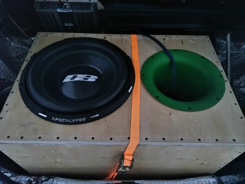

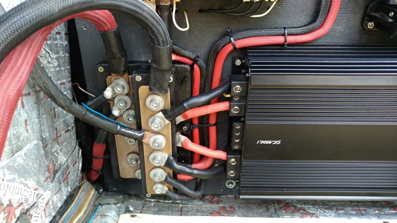

Baiker48 Опубликовано 24 апреля, 2019 Ссылка на тему Поделиться Опубликовано 24 апреля, 2019 Здравствуйте, имеется дефбонс 315 1+1 с моноблоком скар 4500, питание впс 253а + плита 180а, протяжка + 70кв минус с кузова, голова пионер 88рс2, короб 135л 200труба, настройка около 34гц, рез с 31 до 40 146.2-146.8, полка хорошая но рез для системы маленький, после установки Скара саб начал издавать запахи, думаю перейти на 418 но не знаю. Посоветуйте что либо Ссылка на комментарий
Марсель 116 Опубликовано 24 апреля, 2019 Ссылка на пост Ссылка на тему Поделиться Опубликовано 24 апреля, 2019 Baiker48 сказал: Здравствуйте, имеется дефбонс 315 1+1 с моноблоком скар 4500, питание впс 253а + плита 180а, протяжка + 70кв минус с кузова, голова пионер 88рс2, короб 135л 200труба, настройка около 34гц, рез с 31 до 40 146.2-146.8, полка хорошая но рез для системы маленький, после установки Скара саб начал издавать запахи, думаю перейти на 418 но не знаю. Посоветуйте что либо Пили короб, готовь машину) Будет рез. Я бы на твоем месте для начала занялся питанием, потом коробом, потом салоном. Воняет динамик, скорее всего, из за клипа, такого питания скару не хватает. Если б тут было более полное описание, а лучше фото, можно было бы сказать более детально. Менять 15 на 18 толку нет, с таким подходом от 18 хи толку больше не будет. 154+ из багажника, и все Ссылка на комментарий
Baiker48 Опубликовано 24 апреля, 2019 Автор Ссылка на пост Ссылка на тему Поделиться Опубликовано 24 апреля, 2019 (изменено) Марсель 116 сказал: Пили короб, готовь машину) Будет рез. Я бы на твоем месте для начала занялся питанием, потом коробом, потом салоном. Воняет динамик, скорее всего, из за клипа, такого питания скару не хватает. Если б тут было более полное описание, а лучше фото, можно было бы сказать более детально. Менять 15 на 18 толку нет, с таким подходом от 18 хи толку больше не будет. Машина вся за вибренна 3мм, на питание заказал титанат секцию 40а. Сейчас короб повернут портом в номер. Какие ещё фото нужны Изменено 24 апреля, 2019 пользователем Baiker48 Ссылка на комментарий
Евгений варламов Опубликовано 24 апреля, 2019 Ссылка на пост Ссылка на тему Поделиться Опубликовано 24 апреля, 2019 (изменено) а подключено в 0.5? чет даже распорок в коробе невидно.наверно раздувает его и гнет. и труба в дно не уперлась? какое там расстояние? а по питанию думаю и так нормально.у меня гена 115 ампер кислый 60 ампер и агм 100.усь скар 4500 в 0.35 дины уфо 315 два штуки.ничего не пахнет. и с одним дином также было. Изменено 24 апреля, 2019 пользователем Евгений варламов Ссылка на комментарий
Ksiron Опубликовано 24 апреля, 2019 Ссылка на пост Ссылка на тему Поделиться Опубликовано 24 апреля, 2019 Вся завибрена, вот и реза нет) Street Trunk Ссылка на комментарий
Baiker48 Опубликовано 24 апреля, 2019 Автор Ссылка на пост Ссылка на тему Поделиться Опубликовано 24 апреля, 2019 Евгений варламов сказал: а подключено в 0.5? чет даже распорок в коробе невидно.наверно раздувает его и гнет. и труба в дно не уперлась? какое там расстояние? а по питанию думаю и так нормально.у меня гена 115 ампер кислый 60 ампер и агм 100.усь скар 4500 в 0.35 дины уфо 315 два штуки.ничего не пахнет. и с одним дином также было. в 0,5, распорок нету, расстояние между трубой и стенкой 10 см гдето Ссылка на комментарий
Дима722 Опубликовано 24 апреля, 2019 Ссылка на пост Ссылка на тему Поделиться Опубликовано 24 апреля, 2019 Baiker48 сказал: в 0,5, распорок нету, расстояние между трубой и стенкой 10 см гдето А должно быть 20) Ссылка на комментарий
Alexmans10 Опубликовано 24 апреля, 2019 Ссылка на пост Ссылка на тему Поделиться Опубликовано 24 апреля, 2019 Baiker48 сказал: Здравствуйте, имеется дефбонс 315 1+1 с моноблоком скар 4500, питание впс 253а + плита 180а, протяжка + 70кв минус с кузова, голова пионер 88рс2, короб 135л 200труба, настройка около 34гц, рез с 31 до 40 146.2-146.8, полка хорошая но рез для системы маленький, после установки Скара саб начал издавать запахи, думаю перейти на 418 но не знаю. Посоветуйте что либо Я так понял машина 12ха. От стенки до трубы должно быть минимум 15-20 см. В хэч труба вверх играет верха, я делал в крыло рез был 148.8 на 31гц, примерно такая же 15 ха , питание меньше и усь слабее был. Ссылка на комментарий
Ksiron Опубликовано 25 апреля, 2019 Ссылка на пост Ссылка на тему Поделиться Опубликовано 25 апреля, 2019 Ещё по фото, порт справа, надо развернуть его на лево Street Trunk Ссылка на комментарий
Baiker48 Опубликовано 25 апреля, 2019 Автор Ссылка на пост Ссылка на тему Поделиться Опубликовано 25 апреля, 2019 Ksiron сказал: Ещё по фото, порт справа, надо развернуть его на лево сильно что то измениться? Ссылка на комментарий
Para_noic Опубликовано 25 апреля, 2019 Ссылка на пост Ссылка на тему Поделиться Опубликовано 25 апреля, 2019 Baiker48 сказал: сильно что то измениться? Цифры на датчике Если все хорошо,значит все хорошо замаскировано Ссылка на комментарий
