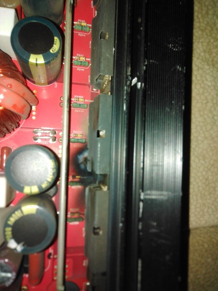

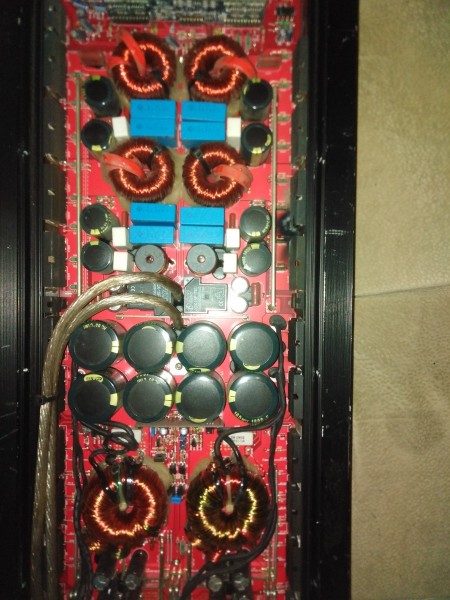

Евгений варламов Опубликовано 29 мая, 2019 Ссылка на тему Поделиться Опубликовано 29 мая, 2019 всем привет.последние полгода играл около часа. после на малой громкости басс пропадал на малой громкости.в шишку играл норм.вчерась отказался.вскрытие показало что транзистор ножка отгорела.по ремонту сказали за перепайку только его будет стоить 5 тысяч р.а дальше больше.показалось дорого.рещил забрать обратно.хотел узнать действительно ли так все страшно?и может самому перепаять его возможно.у знакомого есть паяльная станция.этот мастер говорит надо менять все транзисторы.16 штук.скорее всего.незнаю как отщелкнуть железячку крепящую транзистор.чтобы увидеть его маркировку.подскажите плиз кто сталкивался. Ссылка на комментарий
stavr106 Опубликовано 29 мая, 2019 Ссылка на пост Ссылка на тему Поделиться Опубликовано 29 мая, 2019 Если на этом моменте застрял, лучше дальше не лезть... Отверткой или Г-образным шестигранником. В отверстие посередине вставляешь и на излом вверх отщелкиваешь. Не знаю как описать еще это словами... Ссылка на комментарий
Old Опубликовано 30 мая, 2019 Ссылка на пост Ссылка на тему Поделиться Опубликовано 30 мая, 2019 Защелка просто сдёргивается, руками. Если сгорел транзистор, сгорел и второй парный, и возможно их драйвер. Так же нужно проследить за напряжением в плечах. 5000р это грабеж за такую работу. Ссылка на комментарий
Натаныч Опубликовано 30 мая, 2019 Ссылка на пост Ссылка на тему Поделиться Опубликовано 30 мая, 2019 (изменено) Судя по всему усилок у тебя установлен на коробе с боку. Обычно именно из-за этого, по причине сильной вибрации, ломаются ножки транзисторов. Плата очень тяжёлая, а держится, по сути, на этих транзисторах. Сгорел у тебя выходной транзистор. Их там два типа IRF640 и IRF9640. Менять желательно все транзисторы из одного плеча, их там по восемь штук в плече, что-бы все транзисторы были из одной партии. Обязательно проверить ноги остальных транзисторов И проверить транзисторы драйвера и затворные резисторы. Цена конечно завышена. Я за такой ремонт обычно беру 2-2,5 руб, плюс детали. Деталей там выйдет примерно на 600 руб., 1200 это если все транзисторы поменять. Изменено 30 мая, 2019 пользователем Натаныч Ссылка на комментарий
Марсель 116 Опубликовано 31 мая, 2019 Ссылка на пост Ссылка на тему Поделиться Опубликовано 31 мая, 2019 Написали много, по теме - мало. На выходе там стоит 99% 24n40 . Менять всю сторону -это минимум. По хорошему и вторую, дабы потом как нибудь не присесть в ненужный момент с красной лампой. Драйвер 90% труп, при наличии нужного, ремонтится не сложно. 5 тыс за такую работу дешево. Сразу совет, отдай нормальному мастеру, немного переплатишь, зато будешь уверен за усь. 154+ из багажника, и все Ссылка на комментарий
