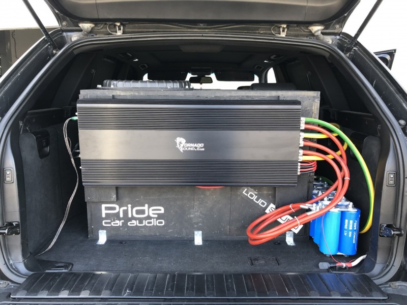

Para_noic Опубликовано 13 июня, 2019 Ссылка на пост Ссылка на тему Поделиться Опубликовано 13 июня, 2019 (изменено) В 13.06.2019 в 06:57, kytyzoff сказал: может 75? или жилы плесом обжимал? терминалы не протачивал? у меня в скара 1500 75мм с огромным трудом и хитрыми манипуляциями только лезет, и то если вытащил то все Показать Нет,не может ) торнадо 7000 когда нибудь видел? кабель гост пв3 95мм2,по факту даже 100 с небольшим получается. Изменено 13 июня, 2019 пользователем Para_noic "Kicker" квадрат Team Ссылка на комментарий

Para_noic Опубликовано 13 июня, 2019 Ссылка на пост Ссылка на тему Поделиться Опубликовано 13 июня, 2019 В 13.06.2019 в 08:03, kytyzoff сказал: @Para_noic это жесть. что за дичь делать входные терминалы 000 если бренд кабель 0 только. потом постоянно затягивать чтобы не болтался как гавно в проруби Показать Напихать тулмейкеров и купить в два раза больше кабеля,очевидно же Боюсь представить стоимость бренда 000 если кто то решится его сделать))) "Kicker" квадрат Team Ссылка на комментарий
