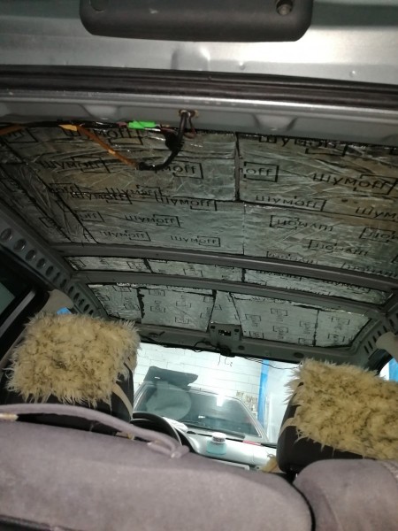

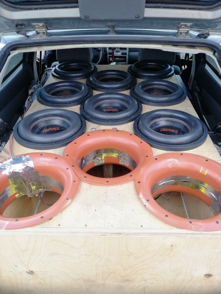

Andrey71142 Опубликовано 11 июня, 2019 Ссылка на тему Поделиться Опубликовано 11 июня, 2019 Приветствую всех!) Решили собрать небольшой проектик с Bassbrothersstudio в г.Томск. По питанию в автомобиле установлены 4 секции титьканата 40Ah, генадий Tesla 250a, честными отдает около 200а. Силовые провода - только качественная медь- КГ-95,70,50,35. Крыша укатана в 2 слоя Шумофф проф 8Ф, местами в 3 слоя, двери в 3 слоя Шумофф проф ф, пол слой Шумофф проф ф, багажник не обдирал еще, там когда-то катал Sorbeo 4мм Состав системы : ?Фронт: — Pride Diamond 8 (12 шт) — Alphard T-34 (6 шт) ? Усилители: — DST sa 500.2 ( пока 1 шт, будет 2, по одному на дверь) — на вч пока не нашел подходящего — Stetsom EX8000eq(2шт) ? Сабвуферное звено: — EDGE EDP122SPL-E6 (8шт) Пока что уперлись в рез 155,5-155,6 дб, мощи летит кил 10-11, ящик 440 читого, 3х250 трубы см по 14, есть мысли, что трубы не нагружены со стороны короба. Будем копать в этом направлении. Готов выслушать коментарии в адрес оформления Ссылка на комментарий
DELETE 73 Опубликовано 12 июня, 2019 Ссылка на пост Ссылка на тему Поделиться Опубликовано 12 июня, 2019 Попробуй закрыть одну трубу и посмотреть рез. У меня на 9х12шек было ~410 чистого и 2х250 трубы длиной около 45 см. Ссылка на комментарий
Andrey71142 Опубликовано 13 июня, 2019 Автор Ссылка на пост Ссылка на тему Поделиться Опубликовано 13 июня, 2019 (изменено) DELETE 73 сказал: Попробуй закрыть одну трубу и посмотреть рез. У меня на 9х12шек было ~410 чистого и 2х250 трубы длиной около 45 см. Попробовали поджать объема до 330 литров, рез упал. Убрали два саба и подкинули третий усь, на малой моще 152,3, в шишку 153,4. Я думаю, что порты перестают работать. Копаем дальше,поиграемся с портами, потом будем пробовать 9 сабов и 3 уся. Изменено 13 июня, 2019 пользователем Andrey71142 Ссылка на комментарий
Andrey71142 Опубликовано 13 июня, 2019 Автор Ссылка на пост Ссылка на тему Поделиться Опубликовано 13 июня, 2019 Edik 43 сказал: Скорее всего надо удлинять порты, настройка короба очень высокая, выше 70 Гц. измеряли вчера настройку ящика, вышла на 43 гц Ссылка на комментарий
Bassreactor Опубликовано 15 июня, 2019 Ссылка на пост Ссылка на тему Поделиться Опубликовано 15 июня, 2019 Andrey71142 сказал: Попробовали поджать объема до 330 литров, рез упал. Убрали два саба и подкинули третий усь, на малой моще 152,3, в шишку 153,4. Я думаю, что порты перестают работать. Копаем дальше,поиграемся с портами, потом будем пробовать 9 сабов и 3 уся. Без стены вы все равно не вытащите максимум BW 18 4"+Skar 4500+18 sound 6nd410+MB500+25Neo+HLX180.4.. Ссылка на комментарий
Andrey71142 Опубликовано 17 июня, 2019 Автор Ссылка на пост Ссылка на тему Поделиться Опубликовано 17 июня, 2019 Bassreactor сказал: Без стены вы все равно не вытащите максимум стену пилить не вариант, хочется чисто с гроба, чтоб можно было в любой момент авто в сток привести) Ссылка на комментарий
Sergooo Опубликовано 17 июня, 2019 Ссылка на пост Ссылка на тему Поделиться Опубликовано 17 июня, 2019 Andrey71142 сказал: чтоб можно было в любой момент авто в сток привести) я так же считаю, что приору когда начнет разбирать, продам, и куплю другую 304bt, hlg25neo, ruby8х4, ural 6.180, dd m3a x2, sundown audio ns18, 2x40 титаньмата (балансир базовкина НСК топ), wps253, Ссылка на комментарий
Bassreactor Опубликовано 17 июня, 2019 Ссылка на пост Ссылка на тему Поделиться Опубликовано 17 июня, 2019 MaD_Serg сказал: я так же считаю, что приору когда начнет разбирать, продам, и куплю другую Как раз ящик больше рвет чем стена потому что нет усиления и распорок :) На моих глазах 2 BW 18 в ящике в калине сделали вентиляцию в крыше ) BW 18 4"+Skar 4500+18 sound 6nd410+MB500+25Neo+HLX180.4.. Ссылка на комментарий
Sergooo Опубликовано 17 июня, 2019 Ссылка на пост Ссылка на тему Поделиться Опубликовано 17 июня, 2019 Bassreactor сказал: Как раз ящик больше рвет чем стена Как раз со стеной вернуть в сток сложно 304bt, hlg25neo, ruby8х4, ural 6.180, dd m3a x2, sundown audio ns18, 2x40 титаньмата (балансир базовкина НСК топ), wps253, Ссылка на комментарий
Маклай Опубликовано 2 июля, 2019 Ссылка на пост Ссылка на тему Поделиться Опубликовано 2 июля, 2019 У вас динамики не нагружены. Порты короткие. Масса воздуха мала. Нужно нагружать сабы. Отрезать треть обьема. Ставить длинные порты. Выйдете на те же частоты. Протестить положение труб. Работают поразному. У кого вверх. У кого назад. Высота ящика сильно влияет на резонанс. Как правило чем ниже тем лучше. Но это надо проверять. Я могу точно с уверенностью сказать что если хотите результат в цифрах. - оставьте 4-6 сабов. С этой мощности 157 точно будет 4 kicker Solo x12, 2*GZ 12.0 -159.44] Ссылка на комментарий
