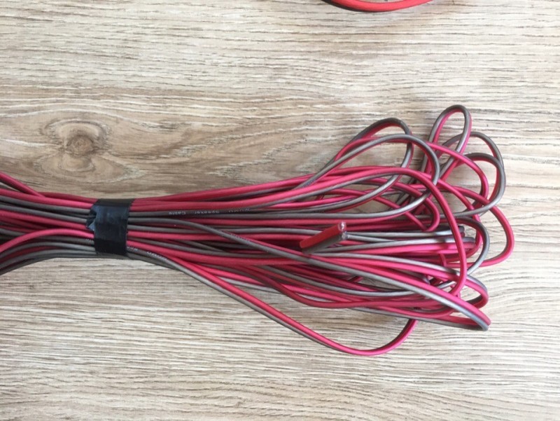

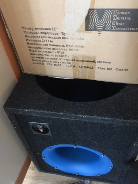

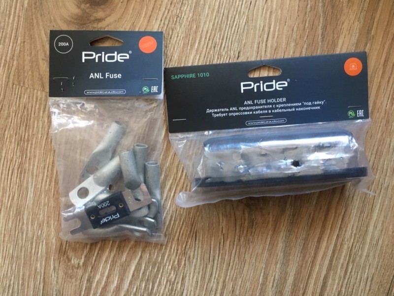

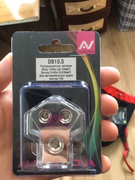

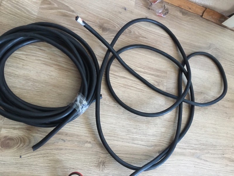

prokopenkoarthu Опубликовано 23 июня, 2019 Ссылка на тему Поделиться Опубликовано 23 июня, 2019 (изменено) Всем привет Стояла задача подключения аудиосистемы и дубляжа генератора ВАЗ 2111 Есть следующий набор: 1.Саб Momo tsunami 12 2.Моноблок zeus m 1100 3.Усилитель 4х канальный Zeus ab 4.100 4.На фронт динамики Zeus MR-8.1 (20 сантим) 5.Куплен новый генератор с приоры люкс (КЗАТЭ 115 А) и переходник питания,хочу сделать дубляж генератора,куда лучше бросить минус ,к корпусу генератора? 6.Силовой кабель кг 35,7 и 5 метров 7.ANL держатель с креплением под гайку и предохранитель 8.Y-разветвители 9.RCA кабель для фронта Pride, и для саба Audio nova 10.Акустический кабель 11.Дестрибьютор AUDIO NOVA Вход 1x0GA Выход 2х4GA 12.Какой то непонятный жёлто-зелёный кабель 4 метра,наверное сначала КГ кабель от аккума до дестрибьюторов,а далее этот жёлто-зелёный кабель в усилитель,но похоже у него сечение меньше,может так кажется из за толщины резинки на КГ. 13.Красно/чёрный кабель наверное для подключения саба в коробе momo high-flex speaker cable 10 awg strands silver tinned off copper 22m 14.Змеиная кожа,наконечники,стяжки,термоусадка. Есть подозрение что я забыл что то докупить, Сам лично в инсталляции ничего не понимаю,куда и что тянуть,ставить,хочется разобраться самому,может завалялась у кого то схема двухполосной системы с сабом и усилком без твиттеров,пока что твиттеров нет,но в будущем есть необходимость купить. Изменено 23 июня, 2019 пользователем prokopenkoarthu Ссылка на комментарий

loony6233 Опубликовано 8 августа, 2019 Ссылка на пост Ссылка на тему Поделиться Опубликовано 8 августа, 2019 А что тебе именно не понятно? как подключить усилитель к аккуму? Схема элементарная: плюсы усей к клюсу аккума(от аккумулятора предохранитель не дальше 30 см, чем ближе тем лучше) минусы усилителей кидаешь в багажнике на массу от магнитолы к одной паре линейных выходов подключаешь межблоки на другом конце(со стороны усилителя) подключаешь к ним Игрики, втыкаешь во входы уся, там где написано INPUT я так понял хочешь поставить 4 пары 20" берешь 2 динамика и соединяешь + с +/// -с -. В итоге 2 динамика идут на 1 канал уся на сабе тоже так + с +/// -с - и пихаешь в усь Alpine UTE-92BT /// Faital Pro 3fe22 - Fusion FBS602 Tweak made by FFZ /// Faital Pro 8fe200 - Boston GT-24 Ссылка на комментарий
yakushevdesign Опубликовано 8 августа, 2019 Ссылка на пост Ссылка на тему Поделиться Опубликовано 8 августа, 2019 (изменено) @prokopenkoarthu Лень, конечно, двигатель прогресса, но не до такой же степени) Несколько минут Google`а принесли свои плоды. Такой дотошной схемы как ты хочешь нет, но думаю проведешь параллели и найдешь аналогию. P.S. Не обращай внимания на конденсатор) Также бонусом блок обучающих видео, смотри и вникай. Изменено 8 августа, 2019 пользователем yakushevdesign YAKUSHEVDESIGN car audio workshop Ссылка на комментарий
