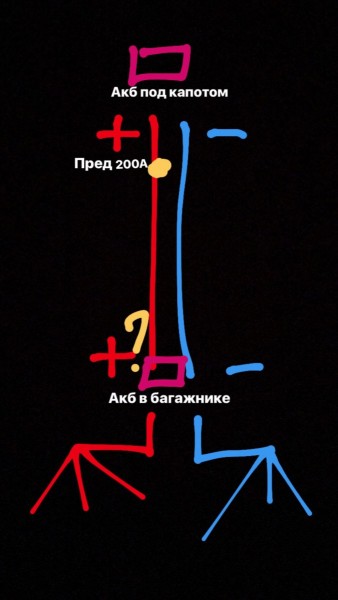

SashaMyyyyr Опубликовано 18 июля, 2019 Ссылка на тему Поделиться Опубликовано 18 июля, 2019 (изменено) Нужен ли второй предохранитель, перед вторым акб(где знак вопроса)? И для чего, если первый переговорит дальше уже ток не пойдёт)) И ещё вопрос, какой пред поставить на дистрибьюторе на pride quattro xl на дистр. приходит 50кв а на прайд выходит 35кв Изменено 18 июля, 2019 пользователем SashaMyyyyr Ссылка на комментарий
Para_noic Опубликовано 18 июля, 2019 Ссылка на пост Ссылка на тему Поделиться Опубликовано 18 июля, 2019 SashaMyyyyr сказал: И для чего, если первый переговорит дальше уже ток не пойдёт)) ааа,прикольно,то есть ток от второго аккумулятора,решит никуда не идти,так как от первого никуда не пошел? Если все хорошо,значит все хорошо замаскировано Ссылка на комментарий
SashaMyyyyr Опубликовано 18 июля, 2019 Автор Ссылка на пост Ссылка на тему Поделиться Опубликовано 18 июля, 2019 Para_noic сказал: ааа,прикольно,то есть ток от второго аккумулятора,решит никуда не идти,так как от первого никуда не пошел? Ну дк куда он пойдёт? Пойдёт и придёт уже к сгоревшему преду))) просто не очень понимаю в теме питания, вот и спрашиваю как правильно) Ссылка на комментарий
Para_noic Опубликовано 18 июля, 2019 Ссылка на пост Ссылка на тему Поделиться Опубликовано 18 июля, 2019 SashaMyyyyr сказал: Ну дк куда он пойдёт? Пойдёт и придёт уже к сгоревшему преду))) Ну дк ты сам себе и ответил.Кабель который где то коротнул,останется под напряжением. Если все хорошо,значит все хорошо замаскировано Ссылка на комментарий
SashaMyyyyr Опубликовано 18 июля, 2019 Автор Ссылка на пост Ссылка на тему Поделиться Опубликовано 18 июля, 2019 Para_noic сказал: Ну дк ты сам себе и ответил.Кабель который где то коротнул,останется под напряжением. Ну то есть лучше ставить, и как, сантиметров за 30 перед акб? И на счёт преда на прайд подскажи если можешь, с учетом того что на прайде сумарно преды на 120А стоят Ссылка на комментарий
Para_noic Опубликовано 18 июля, 2019 Ссылка на пост Ссылка на тему Поделиться Опубликовано 18 июля, 2019 SashaMyyyyr сказал: Ну то есть лучше ставить, и как, сантиметров за 30 перед акб? И на счёт преда на прайд подскажи если можешь, с учетом того что на прайде сумарно преды на 120А стоят Да,не далее 40см. Прайду 100-150 Если все хорошо,значит все хорошо замаскировано Ссылка на комментарий
kytyzoff Опубликовано 19 июля, 2019 Ссылка на пост Ссылка на тему Поделиться Опубликовано 19 июля, 2019 (изменено) @SashaMyyyyr пред от второго акб ставь как можно ближе к клемме. на прайде родные стоят, так что не нужно (если усел близко к акб) Изменено 19 июля, 2019 пользователем kytyzoff дурная голова рукам покоя не дает Ссылка на комментарий
loony6233 Опубликовано 19 июля, 2019 Ссылка на пост Ссылка на тему Поделиться Опубликовано 19 июля, 2019 В идеале конечно перед вторым поставить, а еще один после перед усями Alpine UTE-92BT /// Faital Pro 3fe22 - Fusion FBS602 Tweak made by FFZ /// Faital Pro 8fe200 - Boston GT-24 Ссылка на комментарий
Aerocool Опубликовано 19 июля, 2019 Ссылка на пост Ссылка на тему Поделиться Опубликовано 19 июля, 2019 loony6233 сказал: В идеале конечно перед вторым поставить, а еще один после перед усями Привет? После каждого источника питания понятно зачем. А вот зачем перед усями то? Ссылка на комментарий
loony6233 Опубликовано 19 июля, 2019 Ссылка на пост Ссылка на тему Поделиться Опубликовано 19 июля, 2019 Aerocool30rus сказал: Привет? После каждого источника питания понятно зачем. А вот зачем перед усями то? а если кз? Alpine UTE-92BT /// Faital Pro 3fe22 - Fusion FBS602 Tweak made by FFZ /// Faital Pro 8fe200 - Boston GT-24 Ссылка на комментарий
Bassreactor Опубликовано 19 июля, 2019 Ссылка на пост Ссылка на тему Поделиться Опубликовано 19 июля, 2019 Aerocool30rus сказал: Привет? После каждого источника питания понятно зачем. А вот зачем перед усями то? Запомни смысл, пред защищает провод от перегрева и возгорания, Если провод от плюса может перебиться и попасть на кузов то нужно ставить предохранитель, чем ближе к клемме тем меньше вероятность что короткий кусок провода то клеммы попадет на кузов или перебьётся, не знаю что за бед про 40 см от плюса, тут расстояние не причём, может и 5см повода перетереться коратнуть а ваш пред на 40см дальше и никак не спасёт от КЗ. BW 18 4"+Skar 4500+18 sound 6nd410+MB500+25Neo+HLX180.4.. Ссылка на комментарий
Aerocool Опубликовано 20 июля, 2019 Ссылка на пост Ссылка на тему Поделиться Опубликовано 20 июля, 2019 (изменено) Bassreactor сказал: Запомни смысл, пред защищает провод от перегрева и возгорания, Если провод от плюса может перебиться и попасть на кузов то нужно ставить предохранитель, чем ближе к клемме тем меньше вероятность что короткий кусок провода то клеммы попадет на кузов или перебьётся, не знаю что за бед про 40 см от плюса, тут расстояние не причём, может и 5см повода перетереться коратнуть а ваш пред на 40см дальше и никак не спасёт от КЗ. Читаешь плохо наверное. Про то зачем нужны преды я вкурсе, что они провод защищают и чем ближе пред к источнику тока тем лучше, вопрос был зачем ставить перед усями? Как выше написал loony6233. Смысл этого? Или имеется ввиду после акб на провод идущий непосредственно на усь? Если так тогда все понятно. Просто я подумал, что и возле акб и возле уся 2 преда? забредил чуток походу... Изменено 20 июля, 2019 пользователем Aerocool30rus Ссылка на комментарий
Bassreactor Опубликовано 20 июля, 2019 Ссылка на пост Ссылка на тему Поделиться Опубликовано 20 июля, 2019 Aerocool30rus сказал: Читаешь плохо наверное. Про то зачем нужны преды я вкурсе, что они провод защищают и чем ближе пред к источнику тока тем лучше, вопрос был зачем ставить перед усями? Как выше написал loony6233. Смысл этого? Или имеется ввиду после акб на провод идущий непосредственно на усь? Если так тогда все понятно. Просто я подумал, что и возле акб и возле уся 2 преда? забредил чуток походу... Пред на усилитель нужен только на дистрибьюторе или сразу после разветвления толстого кабеля на более тонкие. Так как при кз тонкого кабеля пред стоящий на толстом может не сгореть и будет возгорание. BW 18 4"+Skar 4500+18 sound 6nd410+MB500+25Neo+HLX180.4.. Ссылка на комментарий
Aerocool Опубликовано 21 июля, 2019 Ссылка на пост Ссылка на тему Поделиться Опубликовано 21 июля, 2019 Bassreactor сказал: Пред на усилитель нужен только на дистрибьюторе или сразу после разветвления толстого кабеля на более тонкие. Так как при кз тонкого кабеля пред стоящий на толстом может не сгореть и будет возгорание. А ну так понятно) Ссылка на комментарий
