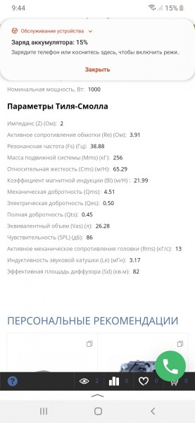

Палево Опубликовано 18 сентября, 2019 Ссылка на тему Поделиться Опубликовано 18 сентября, 2019 Замерял ли кто нибудь параметры тиля смолла у сандаля sa 12d2 v2? Параметры с офф сайта на фото. Стоит ли брать их для расчета короба? Эстрада в продаже. В дверях 10 см коаксилы из ашана внизу дверей сабы ural as-p6.5 Ссылка на комментарий
Edik 43 Опубликовано 18 сентября, 2019 Ссылка на пост Ссылка на тему Поделиться Опубликовано 18 сентября, 2019 Sally56rus сказал: Стоит ли брать их для расчета короба? Конечно, тут почти все так делают. Ссылка на комментарий
loony6233 Опубликовано 18 сентября, 2019 Ссылка на пост Ссылка на тему Поделиться Опубликовано 18 сентября, 2019 Это не оф сайт, не верю в резонансную 39гц Alpine UTE-92BT /// Faital Pro 3fe22 - Fusion FBS602 Tweak made by FFZ /// Faital Pro 8fe200 - Boston GT-24 Ссылка на комментарий
Сергей-МХ Опубликовано 18 сентября, 2019 Ссылка на пост Ссылка на тему Поделиться Опубликовано 18 сентября, 2019 Sally56rus сказал: Замерял ли кто нибудь параметры тиля смолла у сандаля sa 12d2 v2? Параметры с офф сайта на фото. Стоит ли брать их для расчета короба? Вот оф. сайт. https://sundownaudio.com/index.php/subwoofers/sa-series Но там уже только в3. Резононс 38.88 скорее всего для 8-ми дюймового саба. На этом сайте вроде для в2 параметры: http://magnitola.ru/Sundown-Audio-SA-12-D2-p-17532.html #СЕКТАГЛУХИХ Ссылка на комментарий
Bassreactor Опубликовано 18 сентября, 2019 Ссылка на пост Ссылка на тему Поделиться Опубликовано 18 сентября, 2019 (изменено) Sally56rus сказал: Замерял ли кто нибудь параметры тиля смолла у сандаля sa 12d2 v2? Параметры с офф сайта на фото. Стоит ли брать их для расчета короба? На практике практически ни кто не заморачивается с параметрами, так как короб нужно делать под музыку и короб будет меняться как в объёме так и в настройке порта. То что по параметрам можно собрать идеальный короб это миф. Изменено 18 сентября, 2019 пользователем Bassreactor BW 18 4"+Skar 4500+18 sound 6nd410+MB500+25Neo+HLX180.4.. Ссылка на комментарий
Basik_sql Опубликовано 19 сентября, 2019 Ссылка на пост Ссылка на тему Поделиться Опубликовано 19 сентября, 2019 Bassreactor сказал: На практике практически ни кто не заморачивается с параметрами, так как короб нужно делать под музыку и короб будет меняться как в объёме так и в настройке порта. То что по параметрам можно собрать идеальный короб это миф. Всегда заморачиваюсь по т/с, по выбору изначально, потом для расчета. Что на сабовые связки, что для фронта от СЧ до мидбаса. Сколько инсталяций было изначальный расчет самый удачный вариант. Снимаю т/с сам. Учитываю мощность, пфс, нужды. 1хPrideBB15v1.5_30hz_149.2db_2кВт. Ruby 6.5" ЗЯ+DB200B ФИ+100вт=RBR 50Hz-15kHz 107.5db. Ссылка на комментарий

Bassreactor Опубликовано 19 сентября, 2019 Ссылка на пост Ссылка на тему Поделиться Опубликовано 19 сентября, 2019 (изменено) Edik 43 сказал: К сожалению это реальность. Ну тогда вперед посчитай ему короб идеальный, параметры выше есть в чем проблема? Изменено 19 сентября, 2019 пользователем Bassreactor BW 18 4"+Skar 4500+18 sound 6nd410+MB500+25Neo+HLX180.4.. Ссылка на комментарий
Edik 43 Опубликовано 20 сентября, 2019 Ссылка на пост Ссылка на тему Поделиться Опубликовано 20 сентября, 2019 (изменено) Bassreactor сказал: параметры выше есть в чем проблема Никаких, кроме только того, что надо снять параметры с саба самому. Я не умею пользоваться параметрами "написанных на заборе". Изменено 20 сентября, 2019 пользователем Edik 43 Ссылка на комментарий
InfiniuM Опубликовано 20 сентября, 2019 Ссылка на пост Ссылка на тему Поделиться Опубликовано 20 сентября, 2019 loony6233 сказал: Это не оф сайт, не верю в резонансную 39гц а чем тебя смущает 39гц? ) Ссылка на комментарий
Bassreactor Опубликовано 20 сентября, 2019 Ссылка на пост Ссылка на тему Поделиться Опубликовано 20 сентября, 2019 Edik 43 сказал: Никаких, кроме только того, что надо снять параметры с саба самому. Я не умею пользоваться параметрами "написанных на заборе". почему то другого ответа я не ожидал. одна болтовня, BW 18 4"+Skar 4500+18 sound 6nd410+MB500+25Neo+HLX180.4.. Ссылка на комментарий
