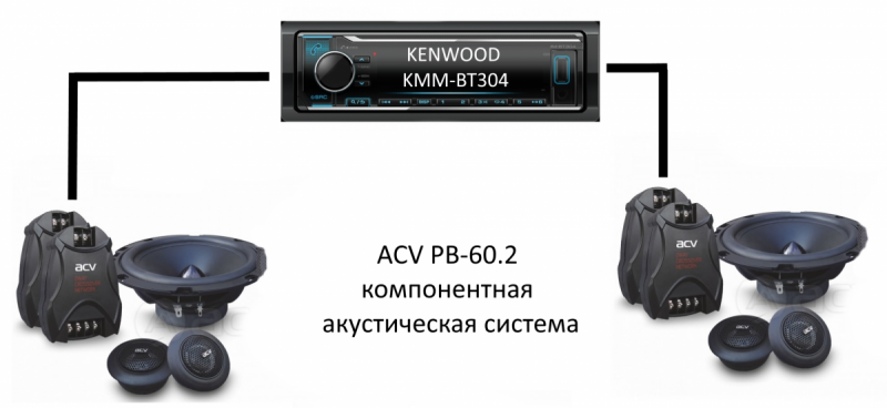

den909 Опубликовано 25 сентября, 2019 Автор Ссылка на пост Ссылка на тему Поделиться Опубликовано 25 сентября, 2019 (изменено) Автомагнитола KENWOOD KMM-BT304 ACV PB-60.2 компонентная акустическая система Твитер песочит, но не всегда, не на всех композициях. Может кто подскажет, как сделать кроссовер для него? Изменено 25 сентября, 2019 пользователем den909 Ссылка на комментарий

den909 Опубликовано 25 сентября, 2019 Автор Ссылка на пост Ссылка на тему Поделиться Опубликовано 25 сентября, 2019 (изменено) В 25.09.2019 в 05:46, Yason сказал: У этого "кены" вроде кроссовер есть. Частоту Hpf подними, или измени крутизну среза. Показать все перепробовал в настройках. увы может что не так делаю нашел, у человека тоже "песочил", но там твитер немного другой https://www.drive2.ru/l/537654589986440486/ у меня — Майларовый твитер диаметром 28мм с неодимовым магнитом, Кроссовер: б дБ/окт у него — Полиэфиримидный твитер диаметром 32мм с неодимовым магнитом, Кроссовер: 12 дБ/окт Изменено 25 сентября, 2019 пользователем den909 Ссылка на комментарий

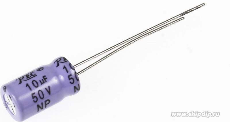

Yason Опубликовано 27 сентября, 2019 Ссылка на пост Ссылка на тему Поделиться Опубликовано 27 сентября, 2019 В 27.09.2019 в 09:54, den909 сказал: частота она. так я и изыскиваю здесь. поканалки не будет, кроссы стандартные, по ходу они лажают, нужно просто порезать твитер. что и куда впаять? я не силен в электротехнике Показать Обычно в таких комплектах, частота раздела 3-3,5кГц. Неполярный конденсатор на ВЧ тебе в помощь. На 9-10мКф. Кидаешь на "плюс" или "минус" динамика и все. Гильдия скотча и изоленты. Ссылка на комментарий
den909 Опубликовано 27 сентября, 2019 Автор Ссылка на пост Ссылка на тему Поделиться Опубликовано 27 сентября, 2019 В 27.09.2019 в 10:13, Yason сказал: Обычно в таких комплектах, частота раздела 3-3,5кГц. Неполярный конденсатор на ВЧ тебе в помощь. На 9-10мКф. Кидаешь на "плюс" или "минус" динамика и все. Показать в дополнение к штатному кроссу или можно без него? какое рабочее напряжение у него выбирать? такой? Ссылка на комментарий
