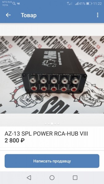

d3d9 Опубликовано 13 октября, 2019 Ссылка на тему Поделиться Опубликовано 13 октября, 2019 Здравствуйте. Подскажите как можно подключить три 4-канальных усилителя на одну пару линейных выходов магнитолы. Пробовал подключать уси через линейные выходы в самом усилителе, но на выходе с них сигнал становится моно и теряет в частотах, звук становится более плоским каким-то, была идея через Y-кабели раскинуть сигнал, но тогда, скорее всего, потеряется мощность, так как напряжение на линейном выходе будет делится на каждый усилитель. Ещё в интернете нашёл некий RCA HUB, информации мало почему-то по нему, но вроде как раз предназначен для подключения нескольких усилителей без потери сигнала. Посоветуйте как быть, может есть другие какие-нибудь варианты разрулить 3 усилителя на фронт? Спасибо. Ссылка на комментарий

rusnak1005 Опубликовано 14 октября, 2019 Ссылка на пост Ссылка на тему Поделиться Опубликовано 14 октября, 2019 Покупаешь себе хаб и не паришься. Их щас уйма на любой вкус и цену Ссылка на комментарий
d3d9 Опубликовано 14 октября, 2019 Автор Ссылка на пост Ссылка на тему Поделиться Опубликовано 14 октября, 2019 В 14.10.2019 в 08:25, rusnak1005 сказал: Покупаешь себе хаб и не паришься. Их щас уйма на любой вкус и цену Показать Вчера хотел такой заказать, так бы эта штука по эстетичней бы была, чем россыпь игриков, но наткнулся на отзыв и это оттолкнуло от покупки.https://www.drive2.ru/l/534813726818173892 Ссылка на комментарий
