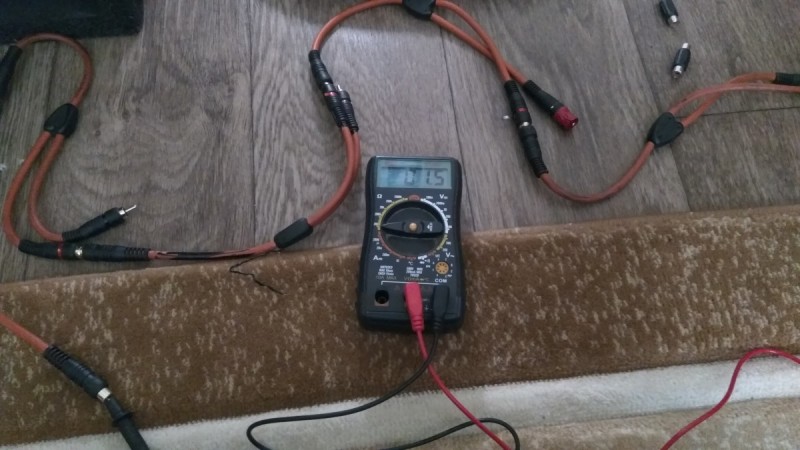

d3d9 Опубликовано 15 октября, 2019 Автор Ссылка на пост Ссылка на тему Поделиться Опубликовано 15 октября, 2019 (изменено) В 15.10.2019 в 05:58, Yason сказал: Что за шоу с поиском решения?)) На "игреках" больше денег потерять? Если система без претензий, берешь любой дешман преобразователь уровня, типа ARIA HL-5C, МОМО АСМ-3 или Md.Lab sq4. Некоторые из них еще и имеют кроссовер + регуляторы уровня. Ценники в районе 2рублей. Дешево и сердито.)) Показать Так нормального решения этого вопроса нет_) тут возможен только компромисс, адекватное решение это продать 3 уся и купить один нормальный 1-2 канальник, правда не знаю какой. А цеплять уси на усилок магнитолы через конвертор это пипец уже)))) лучше тогда через линейные выходы самих усей, и с вольтметром подстраивать гейны первых двух к самому последнему усю в цепи, то есть самому тихому по сигналу, но один фиг у меня так и не удалось настроить одинаково всё. Синхронизировать 6 гейнов это жесть, а кажется, что просто всё, берёшь вольтметр, кидаешь синус и крутишь крутилки, чтобы напряжение было одинаковым, ага, щас))))) здесь я сильно пролетел, конечно) Изменено 15 октября, 2019 пользователем d3d9 Ссылка на комментарий

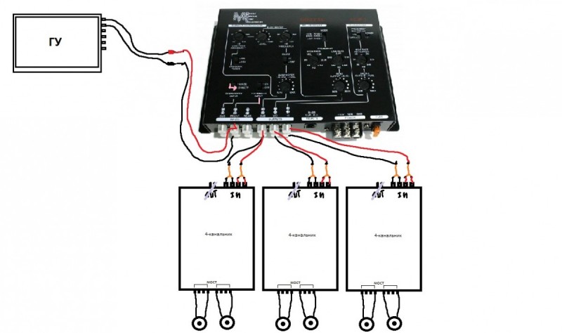

d3d9 Опубликовано 15 октября, 2019 Автор Ссылка на пост Ссылка на тему Поделиться Опубликовано 15 октября, 2019 В 15.10.2019 в 13:09, Yason сказал: Пипец строить систему не имея железа)) И в чем ожидается трабл при использовании, допустим того же МОМО ACM-3? В том, что у тебя появится кроссовер? Или в том, что можно поднять уровень сигнала? Показать Пипец ожидался при использования конвертора, а его я представлял примерно вот так как на фото_) А этим МОМО ACM-3 я не совсем понял, как смогу разрулить усилители на фронт Ссылка на комментарий
Yason Опубликовано 15 октября, 2019 Ссылка на пост Ссылка на тему Поделиться Опубликовано 15 октября, 2019 В 15.10.2019 в 13:25, d3d9 сказал: а его я представлял примерно вот так как на фото Показать Странно, я даже список моделей подкинул)) Или с гуглом разногласия? В 15.10.2019 в 13:25, d3d9 сказал: как смогу разрулить усилители на фронт Показать Элементарно. Можешь даже с ГУ по высокому уровню сигнал на него подать, а с него у тебя 3 полосы, причем рулятся. Можно и RCA приход на него организовать....Там на фото этой приблуды достаточно взглянуть, и все понятно....)) Гильдия скотча и изоленты. Ссылка на комментарий
d3d9 Опубликовано 15 октября, 2019 Автор Ссылка на пост Ссылка на тему Поделиться Опубликовано 15 октября, 2019 В 15.10.2019 в 14:30, Yason сказал: Странно, я даже список моделей подкинул)) Или с гуглом разногласия? Элементарно. Можешь даже с ГУ по высокому уровню сигнал на него подать, а с него у тебя 3 полосы, причем рулятся. Можно и RCA приход на него организовать....Там на фото этой приблуды достаточно взглянуть, и все понятно....)) Показать Так понял, это вместо скруток, чтобы не потерять вольтаж с гу? Вроде есть представление как оно, но пока и там игрики видятся) Ссылка на комментарий
Yason Опубликовано 15 октября, 2019 Ссылка на пост Ссылка на тему Поделиться Опубликовано 15 октября, 2019 В 15.10.2019 в 15:02, d3d9 сказал: но пока и там игрики видятся) Показать Где? Приход с одной пары RCA или по высокому уровню. Выход: на каждый усь, свой RCA. Какие "игрики"? Или ты трешку+саб мутить собрался?)) Гильдия скотча и изоленты. Ссылка на комментарий
