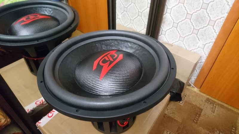

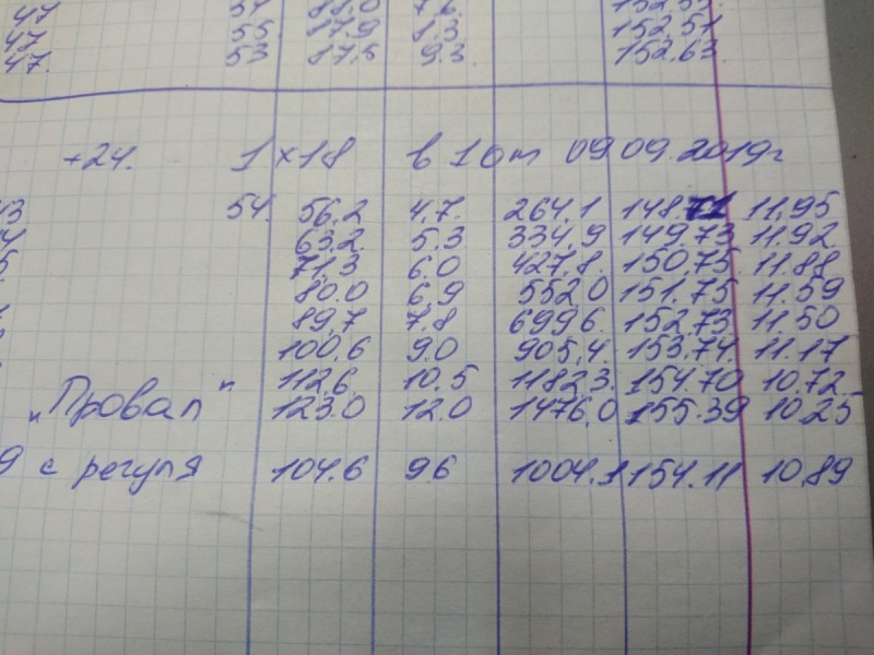

dimarikp777 Опубликовано 4 ноября, 2019 Ссылка на тему Поделиться Опубликовано 4 ноября, 2019 Опель Корса Б DDZ318 vs SD12 Питание - 160а Титанат в Обход Борта Строим Планы на Сл сезон - 155+ с 1000w Ссылка на комментарий

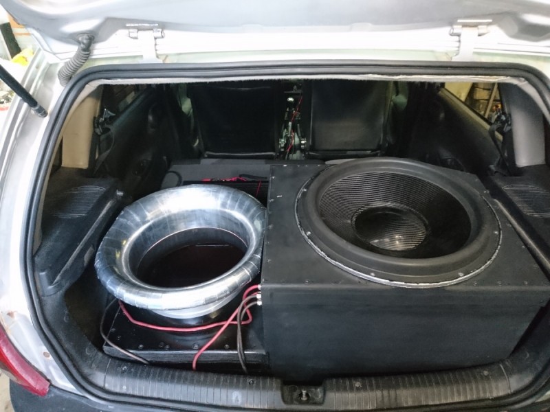

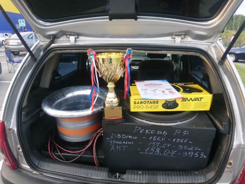

DANGER) Опубликовано 4 ноября, 2019 Ссылка на пост Ссылка на тему Поделиться Опубликовано 4 ноября, 2019 dimarikp777 сказал: Опель Корса Б DDZ318 vs SD12 Питание - 160а Титанат в Обход Борта Строим Планы на Сл сезон - 155+ с 1000w Почему такие разные порты по длине? Ссылка на комментарий
dimarikp777 Опубликовано 4 ноября, 2019 Автор Ссылка на пост Ссылка на тему Поделиться Опубликовано 4 ноября, 2019 DANGER) сказал: Почему такие разные порты по длине? Соотношение Объёма и площади Ссылка на комментарий
dimarikp777 Опубликовано 4 ноября, 2019 Автор Ссылка на пост Ссылка на тему Поделиться Опубликовано 4 ноября, 2019 DANGER) сказал: Почему такие разные порты по длине? Движения внутри короба и в салоне,влияют на длину порта Ссылка на комментарий
DANGER) Опубликовано 4 ноября, 2019 Ссылка на пост Ссылка на тему Поделиться Опубликовано 4 ноября, 2019 dimarikp777 сказал: Соотношение Объёма и площади ну площадь на этих двух фотках одинаковая, что там 315я труба, что там. Объём короба визуально одинаков, а вот длины портов сильно разные Ссылка на комментарий
dimarikp777 Опубликовано 5 ноября, 2019 Автор Ссылка на пост Ссылка на тему Поделиться Опубликовано 5 ноября, 2019 DANGER) сказал: ну площадь на этих двух фотках одинаковая, что там 315я труба, что там. Объём короба визуально одинаков, а вот длины портов сильно разные На первом фото труба короче т.к только собрал и частота с запуска была 55Гц,конечная пристрелка вышла с частотой 54 Гц,соотв и порт длиньше на 4 см Ссылка на комментарий
