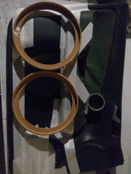

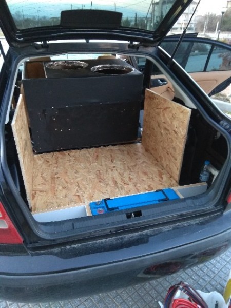

alexis0307 Опубликовано 10 ноября, 2019 Ссылка на тему Поделиться Опубликовано 10 ноября, 2019 И так после гольфа который был пришла очередь и теперь октавии , все железо было дастато с гольфа и перейдёт в октавию Все с нуля теперь. Вот и первые примерки: Ссылка на комментарий
alexis0307 Опубликовано 18 ноября, 2019 Автор Ссылка на пост Ссылка на тему Поделиться Опубликовано 18 ноября, 2019 Состав будет по 2 25атых динамика herz 250.1 spl show и по одному драйверу sp audio и по одному alphard HANNIBAL HLG-25NEO По сабовому звену 2 15ашки Ссылка на комментарий
loony6233 Опубликовано 19 ноября, 2019 Ссылка на пост Ссылка на тему Поделиться Опубликовано 19 ноября, 2019 Драйвер будет играть до 1кГц? может 25 нео заменить чем-нибудь нормальным? Alpine UTE-92BT /// Faital Pro 3fe22 - Fusion FBS602 Tweak made by FFZ /// Faital Pro 8fe200 - Boston GT-24 Ссылка на комментарий
InfiniuM Опубликовано 19 ноября, 2019 Ссылка на пост Ссылка на тему Поделиться Опубликовано 19 ноября, 2019 В 19.11.2019 в 05:13, loony6233 сказал: Драйвер будет играть до 1кГц? может 25 нео заменить чем-нибудь нормальным? Показать если драйвер нормальный, то вч может быть вообще не нужен. в драйверам вч нужен после 10-12к поддержать что бы. но далеко не все вч сами это могут ) да и с некоторой горбатостью, но тыщ до 4-5 герцы смело дотянут. Ссылка на комментарий
loony6233 Опубликовано 19 ноября, 2019 Ссылка на пост Ссылка на тему Поделиться Опубликовано 19 ноября, 2019 В 19.11.2019 в 07:50, InfiniuM сказал: если драйвер нормальный, то вч может быть вообще не нужен. в драйверам вч нужен после 10-12к поддержать что бы. но далеко не все вч сами это могут ) да и с некоторой горбатостью, но тыщ до 4-5 герцы смело дотянут. Показать Так до 1кгц же сложение идет. Нужны пояснения владельца, че да как будет Alpine UTE-92BT /// Faital Pro 3fe22 - Fusion FBS602 Tweak made by FFZ /// Faital Pro 8fe200 - Boston GT-24 Ссылка на комментарий
InfiniuM Опубликовано 19 ноября, 2019 Ссылка на пост Ссылка на тему Поделиться Опубликовано 19 ноября, 2019 В 19.11.2019 в 08:00, loony6233 сказал: Так до 1кгц же сложение идет. Нужны пояснения владельца, че да как будет Показать оно и выше складываться будет. но не все частоты. где то из за фазовых сдвигов будет вычитание. потому получится "пила" на ачх с горбами и провалами. тут просто получается, что в целом пара 25х герцов могут и низко играть, и при этом сами же себя провалят на середине.. но тогда и смысл в них немного теряется из за потери сч. тут напрашивается середина к ним полноценная. драйвер так низко не сможет (сможет, но очень дорогой) подхватить даже с большим рупором. тогда и вместо герцев напрашиваются более серъёзные миды ) Ссылка на комментарий
loony6233 Опубликовано 19 ноября, 2019 Ссылка на пост Ссылка на тему Поделиться Опубликовано 19 ноября, 2019 В 19.11.2019 в 10:35, InfiniuM сказал: оно и выше складываться будет. но не все частоты. где то из за фазовых сдвигов будет вычитание. потому получится "пила" на ачх с горбами и провалами. тут просто получается, что в целом пара 25х герцов могут и низко играть, и при этом сами же себя провалят на середине.. но тогда и смысл в них немного теряется из за потери сч. тут напрашивается середина к ним полноценная. драйвер так низко не сможет (сможет, но очень дорогой) подхватить даже с большим рупором. тогда и вместо герцев напрашиваются более серъёзные миды ) Показать да вот и я про то же, лучше обычную середину к ним и вч заменить на что-нибудь из италии. Но хотелось бы узнать точку зрения владельца все же. Alpine UTE-92BT /// Faital Pro 3fe22 - Fusion FBS602 Tweak made by FFZ /// Faital Pro 8fe200 - Boston GT-24 Ссылка на комментарий
alexis0307 Опубликовано 19 ноября, 2019 Автор Ссылка на пост Ссылка на тему Поделиться Опубликовано 19 ноября, 2019 Имеютца и soundstream sst80 20атки 4 штуки но тогда надо докупить ещё один уселитель и один екулаизер Ссылка на комментарий

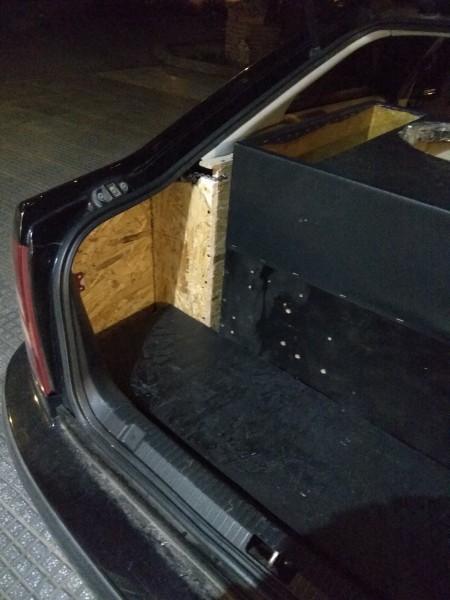

alexis0307 Опубликовано 2 февраля, 2020 Автор Ссылка на пост Ссылка на тему Поделиться Опубликовано 2 февраля, 2020 Так как у нас было сегодня тепло решил чучуть занятца октавией Некоротые проделоные работы за сегодня Проведены нулевые провода для питания и провод для вольтметра и всяких других приблуд и проведён ремоут Проведены в одну дверь акустические провода И почищен датчик воздуха На сегодня покачто всё Ссылка на комментарий

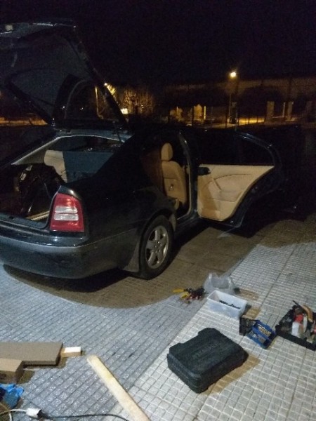

alexis0307 Опубликовано 13 февраля, 2020 Автор Ссылка на пост Ссылка на тему Поделиться Опубликовано 13 февраля, 2020 Да уш правду говорят что автозвук это болезнь ,на улице вечер темно холодно а я в машине капаюсь КЛАСС Ссылка на комментарий

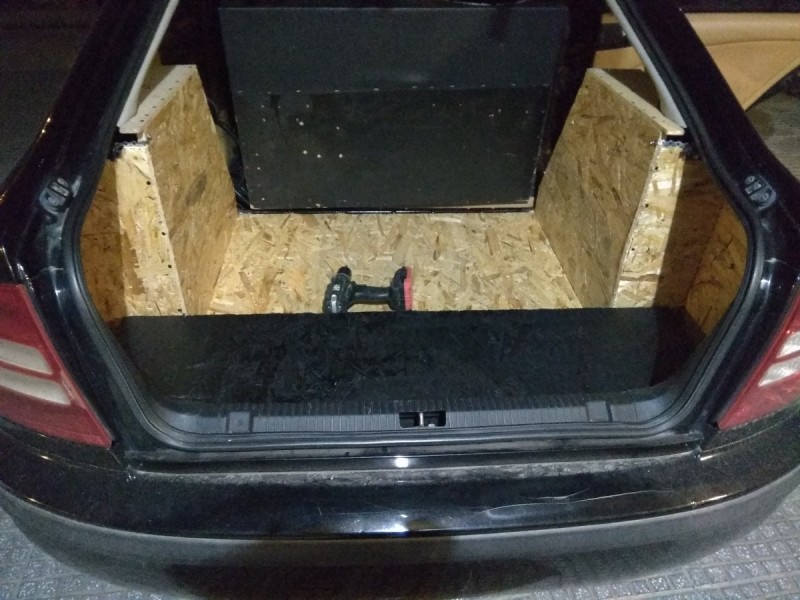

alexis0307 Опубликовано 16 февраля, 2020 Автор Ссылка на пост Ссылка на тему Поделиться Опубликовано 16 февраля, 2020 Ну и продолжение следует Ссылка на комментарий
alexis0307 Опубликовано 16 февраля, 2020 Автор Ссылка на пост Ссылка на тему Поделиться Опубликовано 16 февраля, 2020 Для некоротых то что я задумал может показатца колхозом Ссылка на комментарий

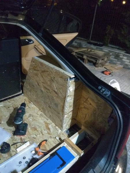

alexis0307 Опубликовано 5 марта, 2020 Автор Ссылка на пост Ссылка на тему Поделиться Опубликовано 5 марта, 2020 Ссылка на комментарий
