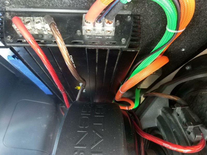

Так как серьёзная мощность нужна только на выстрел, был куплен титанат. Со штатной системой питания авто он не соединён. (Соединял только "-" провод на случай появления разных перетоков через межблоки и т.д.)
Шины изготовил сам, залудил, собрал. Помог мне в этом сплав Розе, технология простая и медь не будет окисляться.

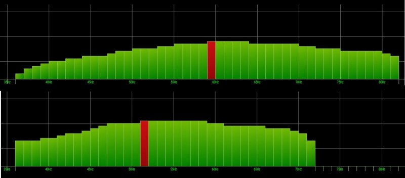

Тыкать пальцем в небо не хотелось, так что был замерен резонанс салона. Благо саб в ЗЯ и датчик есть.
Наибольшая разница в районе 46-47Гц, стрелять будем немного выше.

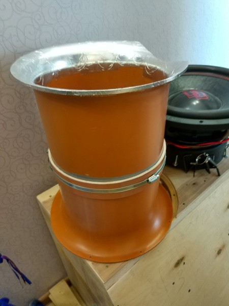

Багажник в индисе довольно маленький, так что поиграться с объёмом короба и расположением особо не получилось.
Параметры короба: объём чистый 110л, порт - труба D250мм длинной 35-40см.

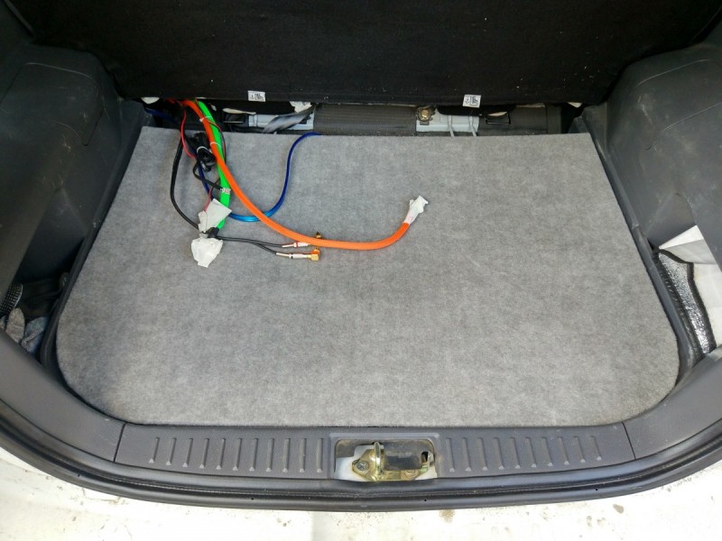

Усилитель и татанат тоже в багажнике. Дополнительно прокинул межблоки, силу и провод на регулятор в багажник.

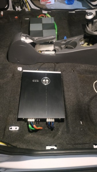

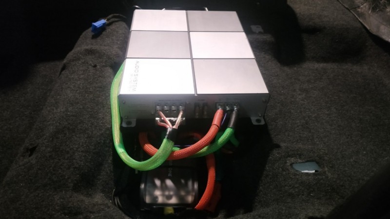

Состав системы теперь такой:
Саб SQ HDC412 1+1 в стоке. (Для SPL), усь: мост TSR1800.1 в 2 или 0,5 Ома.
Саб Audison voce AV12. (Для SQ), усь: Rockford Fosgate P400x2.
ГУ Pioneer 99.

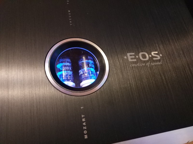

ВЧ Morel piccolo, усь EOS mozart 1.
НЧ Morel Elite TI, усь  audio system m-line 75.4 (каналы мостом).
Все SQ-шные уси разместились под сидениями. Mozart, конечно, неприлично большой!

HDC412 довольно ходовой дин и тем с ним достаточно. Пока остановился на варианте короба в виде куба 50л чистыми с 200 трубой.

Вместо пары TSR теперь трудится аврора. Предусмотрел возможность питания системы как от борта так и от титаната.

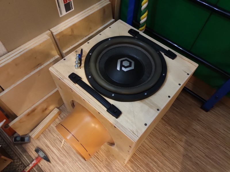

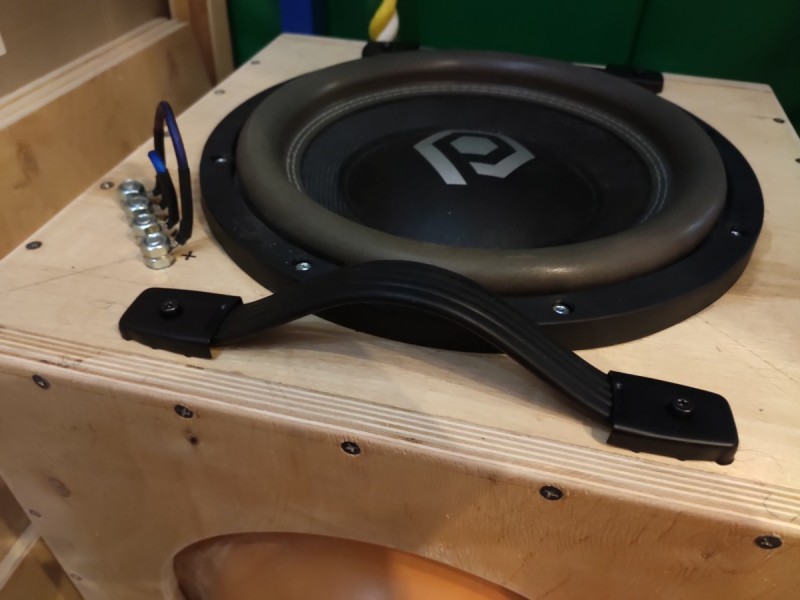

Короб в виде куба, чистый объём 55л. Порт закреплён вровень с боковой стенкой. Для удобства переноски приделал ручки)
Pioneer DEH99, Morel Elate TI, Morel piccolo, Audison voce AV12

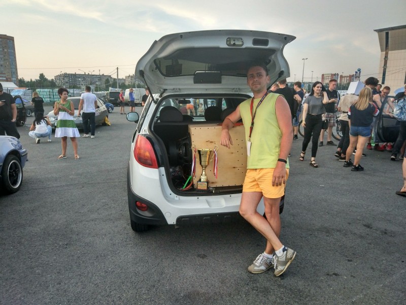

Пока все отдыхают, немного попристреливался.
Результаты такие:
145,5 с 650Вт.
149,1 с 2200Вт.
150,4 в шишку (примерно 3000Вт с клипом).
Есть ещё пара хороших идей где найти рез на 700Вт.

Пока менял сабы замкнул выход RF P400x2 (тот, что на SQ саб). Защита не справилась, один канал пробило и усь не включается на заглушенной.
С горя купил EOS AE-4100 LE, будет работать на саб и миды.  Трушные SQ-шники считают, что уси на миды и пищи должны быть одного производителя, вот и проверим.
