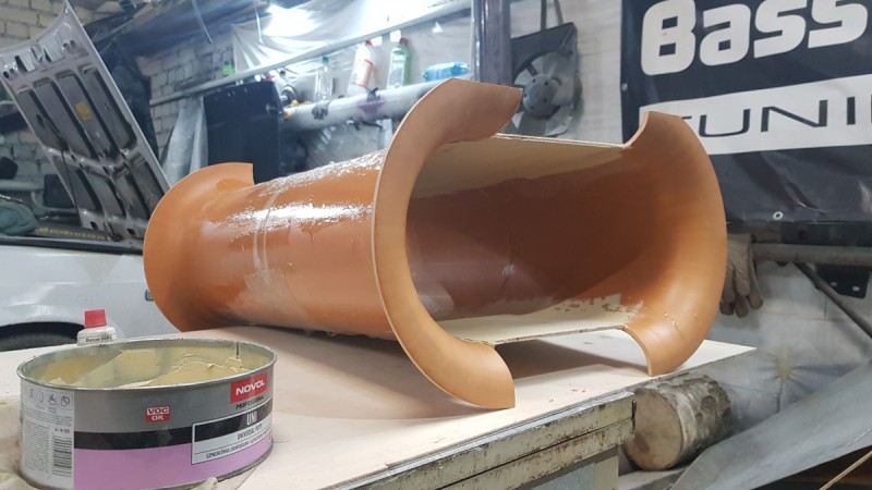

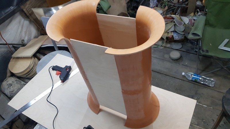

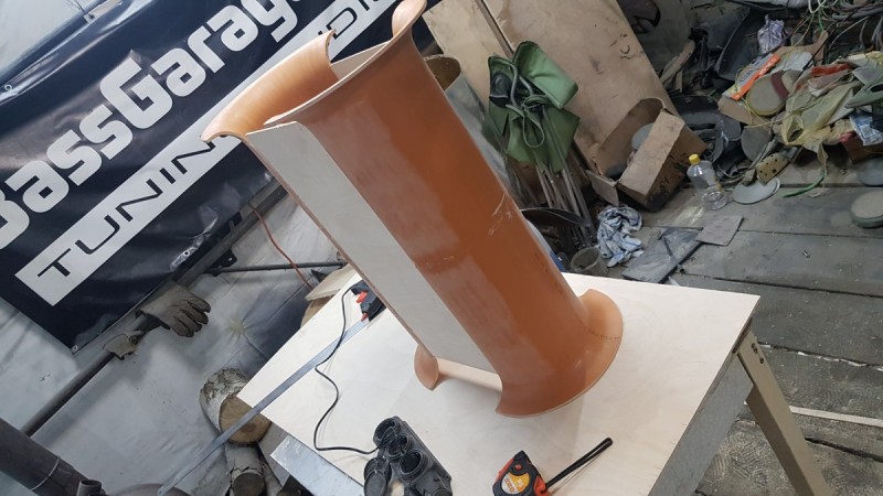

После небольшого перекура от работ с оформлением стена решил продолжить.
Продолжение заключается в том что-бы замонтировать порт в виде трубы в оформление бп6))
Всё о том как и почему я показал и рассказал в этом видео)))
152.5db- DSTcsw30.22(6шт) + DAF7001 в 2107

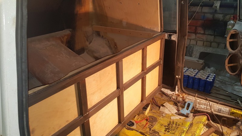

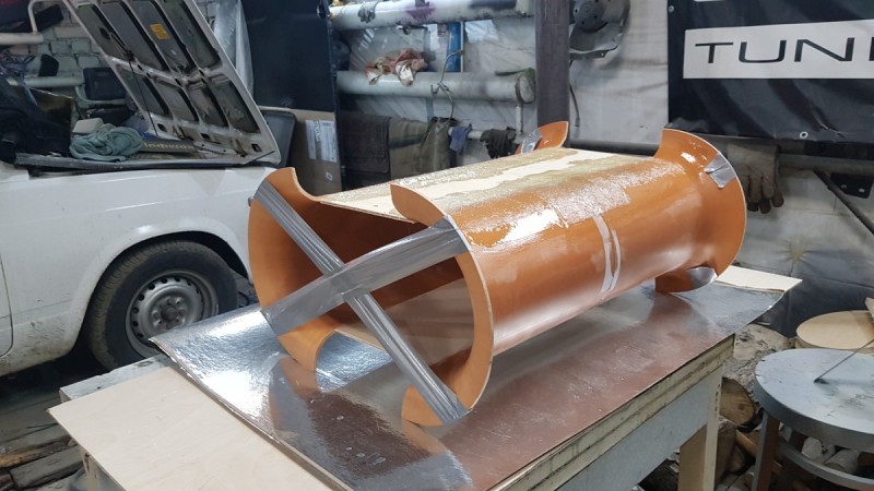

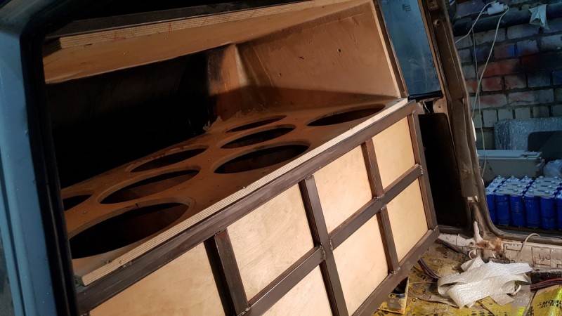

Всем привет)?
Ну наконец-то у меня дошли руки продолжить заниматься оформлением, а именно примеркой сабов и расположения передней нагрузочной стенки. После того как порт был готов дело оставалось за малым. По итогу сварил и распорки и переднюю стенку. Плюс к тому полностью закрепил потолок под сабы и замерил их по глубине))
Все подробности в новом видео на YouTube канале ? BassGarage69 ?
Подписывайтесь на канал и ставьте лайки)))???

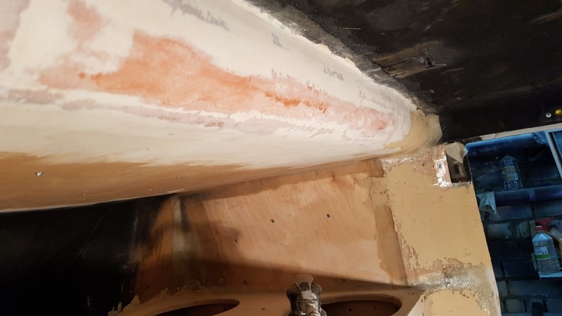

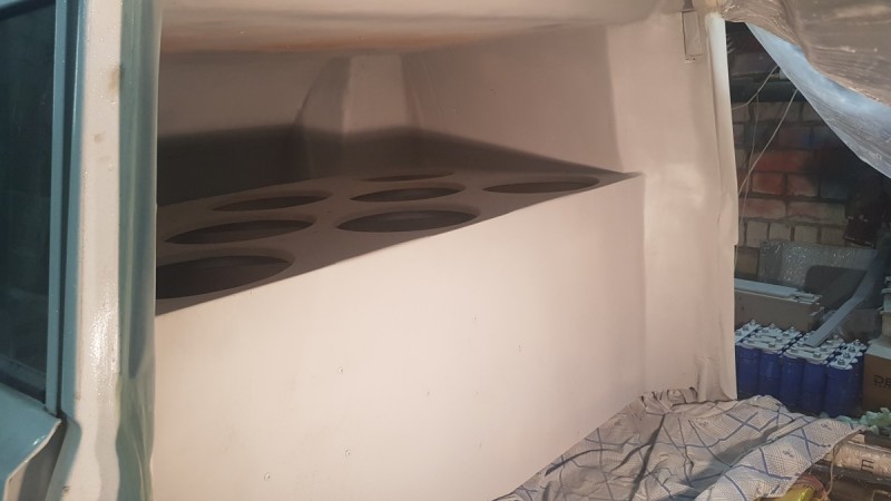

Всем привет) ???
Вот и пришло время шпаклёвки и шкурки) В итоге покраски грунтом оформления бп6 в жигу 2107.

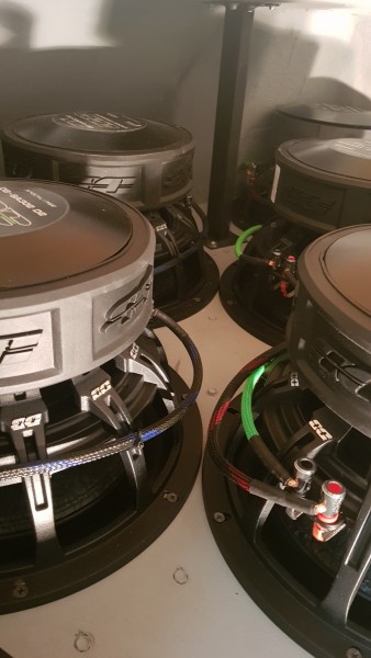

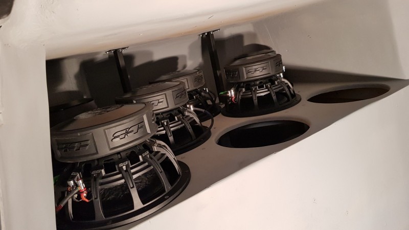

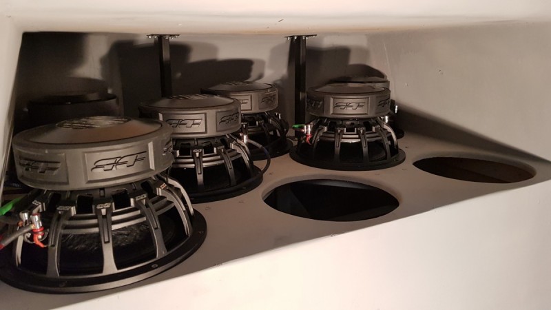

Всем привет)???
И вот я плавно подошёл к тому моменту когда нужно ставить сабы, подключать и пробовать сделать первый запуск)))
Скоро жига со стеной на 8ми 12х сабах заиграет это точно)
Ну и визуально уже явно наблюдается нотка готовности что не может не радовать)???
Подписывайтесь на мой YouTube канал BassGarage69 и поддержите меня лайком и подпиской кому заходит данная делюга ??
Изменено пользователем Владимир2227

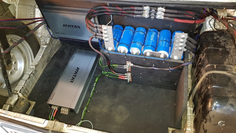

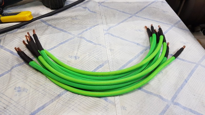

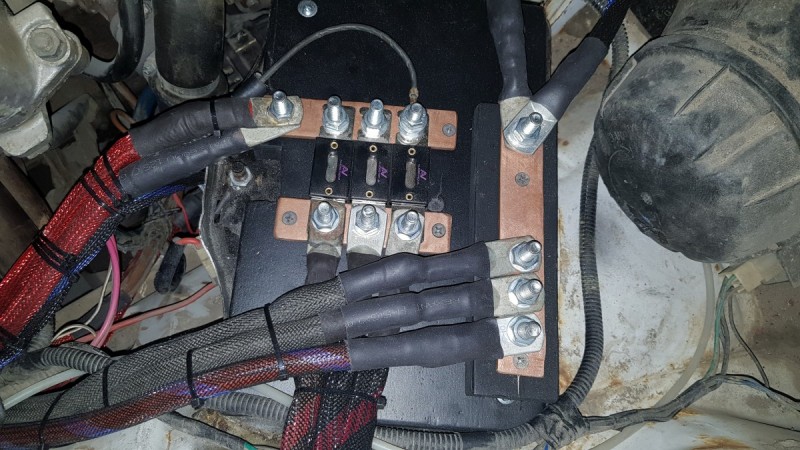

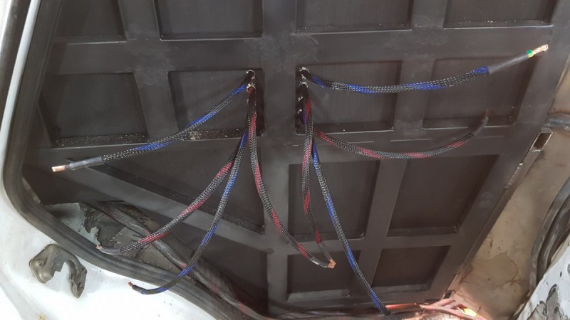

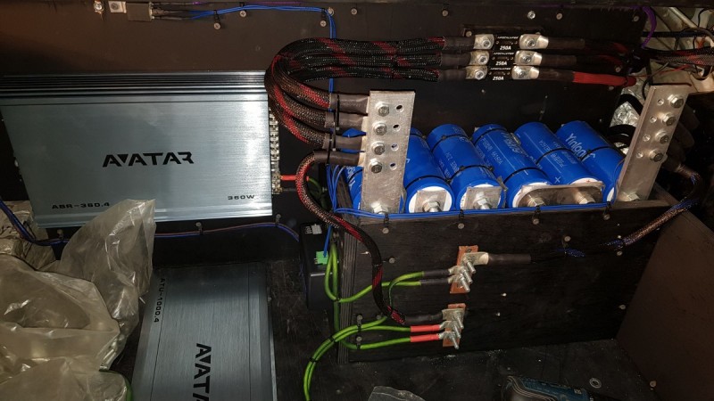

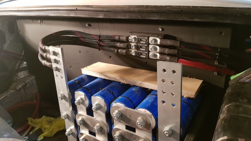

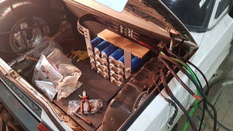

Всем привет)
За неделю проделанных работ скажу эта серия оказалась длинной) Но зато есть что показать) Итак цель была запустить мотор автомобиля уже с установленным титанатом) Более того с соплей я это делать не хотел и поэтому провёл полную ревизию питания, а именно:
-снял и обслужил генератор az13 spl power 320a.
-установил выносной регулятор напряжения.
-изготовил новые провода для генератора плюс и минус.
-зачистил все места контактов минусов с кузовом.
-проложил дубляжи до багажника.
-изготовил дистрибьютеры питания.
-изготовил все нужные мне провода для установки титаната.
-и полностью развел все коммутации под капотом и в багажнике.
Вот такой вот нелёгкий процесс я постарался уместить в одну серию
так-как по частям делить всю электрику нет смысла), а процедура эта заняла у меня около недели ковыряния в гараже).
Об этом и о том как же ведёт себя титанат и выносной регулятор для генератора я покажу в этом видео)

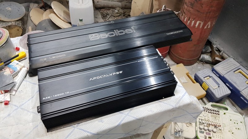

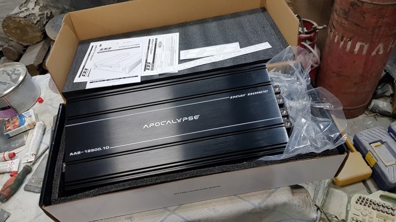

Всем привет)
Закончился перерыв который был обусловлен постоянными перекомутациями, кручениями проводов и тд. Короче показать грубо говоря было не чего. И понемногу за неделю с небольшим я насобирал материала на новый видос в котором я наконец-то дождался Deaf Bonce Apocalypse 12900, снял с него мощность и конечно-же запустил систему.

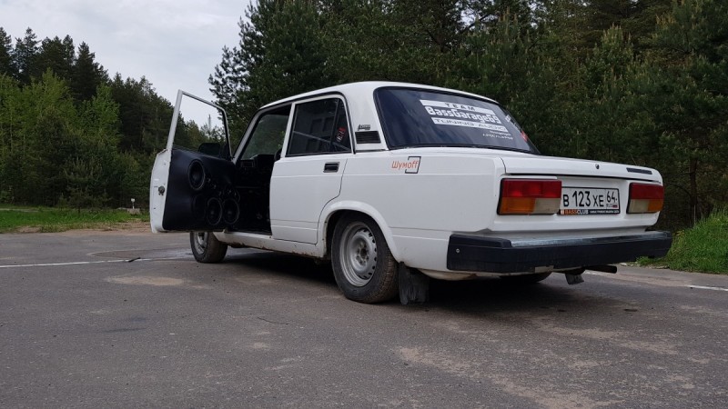

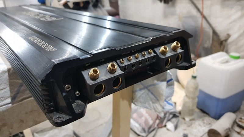

Всем привет)
В этом видео я покажу немного того что осталось доделать в жиге для полноценного выезда, а так-же после прошлого видео расскажу подробнее как снять мощность с усилителя)
Самое главное первый выезд и фронт на улице зазвучит именно в этом видео)

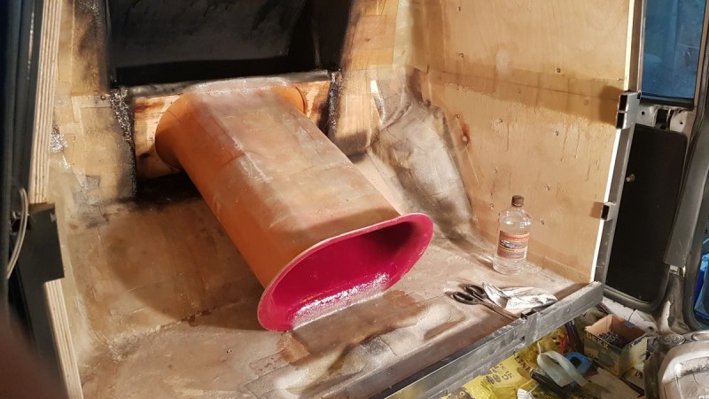

Всем привет)
Хорошо или плохо, пока не понятно, но автозвуковой сезон всё-же начался на столько резко что за 2-а дня я насчитал для себя 5 этапов на каждые выходные)) И как положено авто совсем не готово. А значит нужно приступать к его сборке. Очень удачно мне приехал второй apocalypse 12900, к этому всему я решил переделать порт. О процессе всей подготовки и будет этот видос.
Всем привет)
