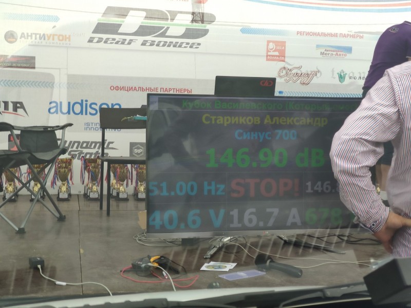

Al777 Опубликовано 13 августа, 2020 Автор Ссылка на пост Ссылка на тему Поделиться Опубликовано 13 августа, 2020 Запилил новый короб. Получился на 3 литра больше предыдущего. Одна стенка под углом, соответственно, места в багажнике занимает меньше. На этапе АМТ надавил 146,9, похоже, что мой датчик показывает немного меньше так как больше 146,4 я дома не видел. Ход у саба уже приличный, думаю, больше объем не стоит добавлять. Заметил, что приподнимание одного края саба (того, где порт) хорошо плюсует. Буду пробовать поворот для 250 трубы, чтобы сделать порт вверх. Pioneer DEH99, Morel Elate TI, Morel piccolo, Audison voce AV12 Ссылка на комментарий
bySPL(Жека) Опубликовано 14 августа, 2020 Ссылка на пост Ссылка на тему Поделиться Опубликовано 14 августа, 2020 @Al777 На датчики на площадке не ориентируйся, они постоянно плавают, то в плюс то в минус. Ссылка на комментарий
