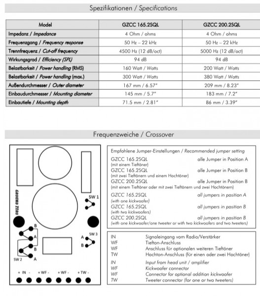

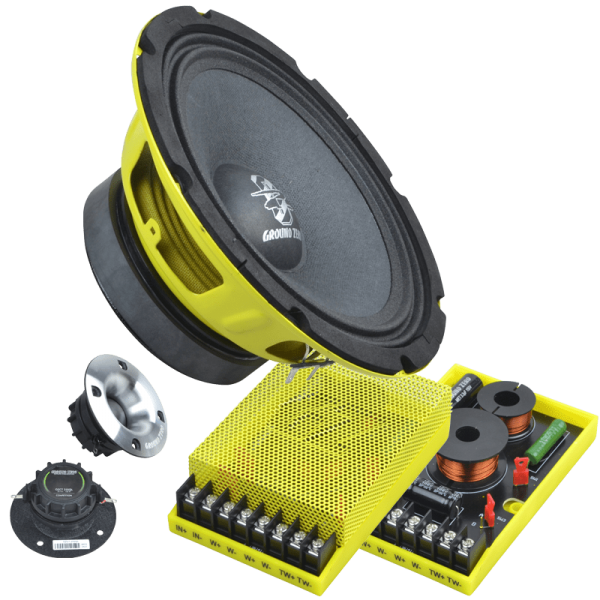

AlexSherbak Опубликовано 8 апреля, 2020 Ссылка на тему Поделиться Опубликовано 8 апреля, 2020 Ребята, всем привет! хочу собрать для себя двухполоску с более менее ровной ачх. Заинтересовал меня сначала FaitalPro 8FE200. Послушал его в магазине, вроде бы норм, но не хватало высокой середины. На форумах к нему советуют Obsidian Audio ST1, шелковый твитер, и якобы он низко играет и перекроет недостатки Faitala. Но вот в продаже его уже давно нет и решил поискать что то подобное. Наткнулся я на Ground zero gzct25sql. Вроде тоже шёлк, нормальный заявленный диапазон, но дело не в этом. Увидел я на том же сайте комплект двухполосной акустики gzcc 200.2sql. В этот комплект входят те Твитеры gzct 25sql , миды gzck 200xspl (обновлённые gzck 200spl) и кроссовер. Кроссовер меня особо не интересует т.к. будет поканалка, а вот миды заинтересовали. Может кто то сравнивал FaitalPro 8Fe200 и GZCK 200SPL? Что из этого посоветуете? Также интересен ваш отзыв о GZCT25SQL. В плане по одному миду на дверь от swat sbt 4.150. Заранее, спасибо) Ссылка на комментарий

InfiniuM Опубликовано 8 апреля, 2020 Ссылка на пост Ссылка на тему Поделиться Опубликовано 8 апреля, 2020 @AlexSherbak оставляй кросс. там судя по фотке, второй порядок, да и сведен нормально (я так думаю). двухканальник только нормальный возьми. Ссылка на комментарий
AlexSherbak Опубликовано 8 апреля, 2020 Автор Ссылка на пост Ссылка на тему Поделиться Опубликовано 8 апреля, 2020 В 08.04.2020 в 14:03, InfiniuM сказал: @AlexSherbak оставляй кросс. там судя по фотке, второй порядок, да и сведен нормально (я так думаю). двухканальник только нормальный возьми. Показать Судя по характеристикам 2 порядок Ссылка на комментарий

TimurXasp87 Опубликовано 2 июня, 2021 Ссылка на пост Ссылка на тему Поделиться Опубликовано 2 июня, 2021 @AlexSherbak привет ну че там взяли вы этот набор Ground Zero gzcc 200.2?Интересно как у них со звуком, хватает ли середины? Ссылка на комментарий
AlexSherbak Опубликовано 11 июля, 2021 Автор Ссылка на пост Ссылка на тему Поделиться Опубликовано 11 июля, 2021 @TimurXasp87 Привет! Извини что долго не отвечал. Че то я давно тут не появлялся. Взял я значит этот комплект но ещё не ставил. Слушал такой же пару раз у парнишки в нашем городе. б*я, ну очень все круто, как по мне и середины там хватает, и вч очень детальные, ну а мид вообще мясо!!! Поставлю себе, погоняю, потом больше могу сказать. железо всё уже есть, осталось поменять автомобиль? Ссылка на комментарий
