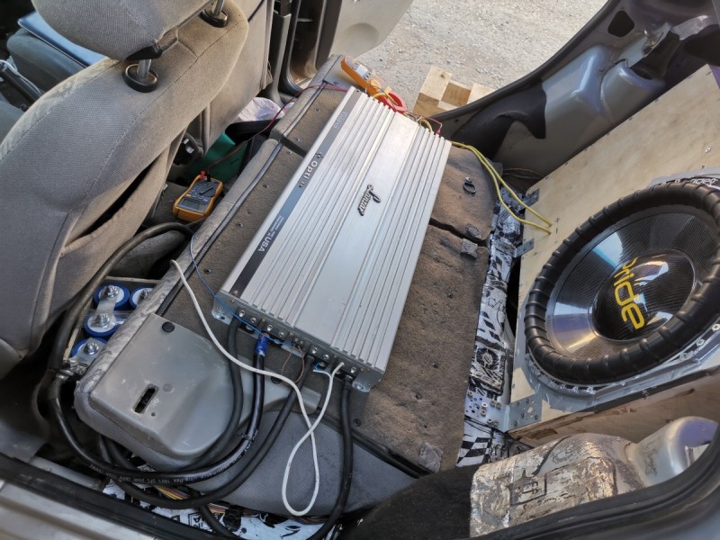

155.99 dB - Pride ST18- Lanzar 12001D- (33 Гц)
Автомобиль Лада Калина Седан
Питание 2 Генератора 370а + Секция титаната 35А
Сабвуфер Pride ST18 d0.45 номинальное подключение 0.9ом
Оформление, фи, 225л грязными, минус порт 250мм 55см, распорки, динамик.
Датчик установлен по правилам РБР.
Эффективность:
35гц
153.82 3200в
154.67 4230в
40гц
147.57 953в
150.11 2015в
152.25 3856в
30гц
148.03 1145в
150.66 2173в
151.69 2926в
33гц
154.16 3824в

А чо так много то?))вот жиги все таки читерские тачки:biggrin:
Если все хорошо,значит все хорошо замаскировано :biggrin:
@lesorub23rus на 35гц рост в 6 раз с 4к)
Изменено пользователем orenspl
Team ORENSPL
@Para_noic хз, собрал ящик товарищ в гранду, как у меня был с парой 10ок, ни 35 ни пика такого нет. Но 45 есть. 25ку ещё не тестил
Team ORENSPL
Отличный результат! Гранта и калина кузова абсолютно разные, и пики и резы будут абсолютно разные)) малейший элемент кузова например скорлупа передней двери может погасить рез на 2Дб на 45Гц и наоборот добавить 2Дб на 35Гц:wink:
