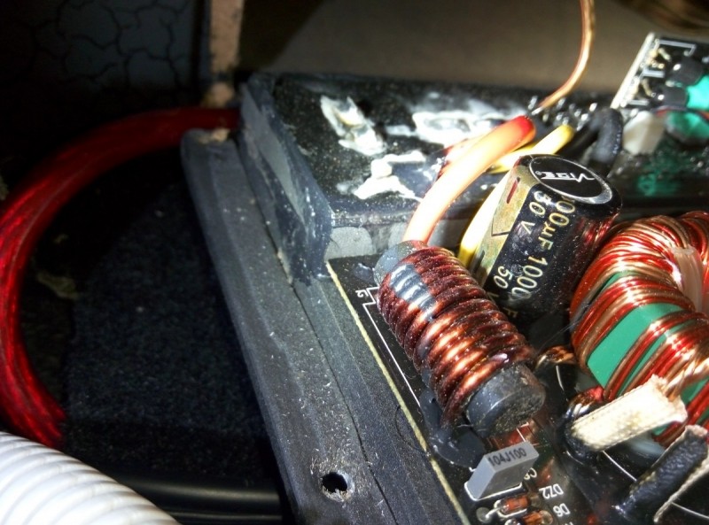

Осмотрел усилитель саба. Дутых электролитов нет. Самих электролитов, с относительно большой емкостью, всего ничего... Да и ёмкость 1000мкф..

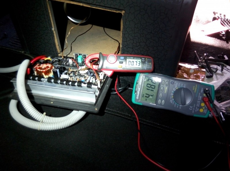

Провел так же приборный замер мощности. Сигнал с генератора 50Гц, на максимальной громкости, с большими, как мне кажется искажениями, при 13.8v в момент замера. Получилоь около 200вт.  Думаю, чистый синус при 100вт будет, не больше, и то не факт. А динамик заявлен как 4ом, 500вт в номинале, 1600вт на макс. Даже если присвистели по динамику, все равно, сильный недобор по мощности. Фото о процессе. Зафиксировать макс. показания не получилось, т.к. проверял не на эквиваленте, а на живом динамике, максимально быстро.
В общем, мудрить со встроенным усилителем, на мой взгляд не имеет смысла, Буду брать моноблок....
