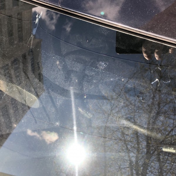

kerrytrash7 Опубликовано 25 мая, 2020 Ссылка на тему Поделиться Опубликовано 25 мая, 2020 Друзья всем привет, надорвало крышу на opel astra j gtc, приварили кусок металла тонкий и скрепили скобой усилитель к крыше и проварили точками, разок дунул и крышу опять порвало? лобовое тоже сломало.. вопрос как усилить это все? поможет ли уголок? Валю с багажника? автомобиль должен остаться в гражданском виде, распорки, каркасы без потолка не мой вариант.. Ссылка на комментарий
