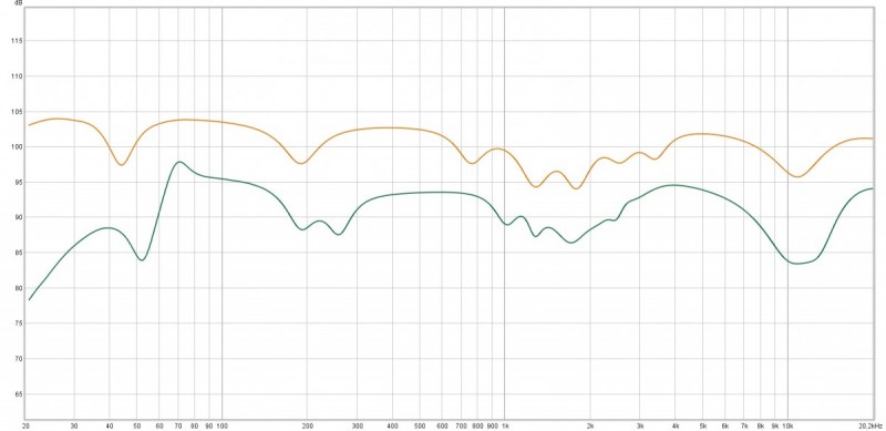

Adeptuz Опубликовано 3 июня, 2020 Ссылка на тему Поделиться Опубликовано 3 июня, 2020 Прикупил недавно двухполосный комплект акустики. То ли авто неудачное для них, то ли уши не те, может настроить не получается, короче, не звучит, не нравится. У меня подключены через кроссовер из комплекта (2 порядок, 4500Гц). Усилитель 100Вт, динамики вроде 120. Есть сабвуфер. Продавец отзывчивый, хочет помочь разобраться в проблеме, отправил измерения мидбаса от производителя. Вот, судя по этому графику, что вы можете сказать о динамике? Модель пока называть не буду. Ссылка на комментарий
Dieselpower Опубликовано 3 июня, 2020 Ссылка на пост Ссылка на тему Поделиться Опубликовано 3 июня, 2020 Измерение делается на оси. С учетом влияния установки и салона авто, будет совершенно другой график. Судя по "забору" на правом краю диапазона, небось "ярчит" в полный рост? Ссылка на комментарий
Adeptuz Опубликовано 4 июня, 2020 Автор Ссылка на пост Ссылка на тему Поделиться Опубликовано 4 июня, 2020 @Dieselpower Мягко говоря. Мидбас уши режет. На старых-добрых морель темпо 6 было не так громко, зато ровно и аккуратно. Ссылка на комментарий
loony6233 Опубликовано 4 июня, 2020 Ссылка на пост Ссылка на тему Поделиться Опубликовано 4 июня, 2020 @Adeptuz Так его резать надо не 4.5, а 2кГц Alpine UTE-92BT /// Faital Pro 3fe22 - Fusion FBS602 Tweak made by FFZ /// Faital Pro 8fe200 - Boston GT-24 Ссылка на комментарий
Dieselpower Опубликовано 4 июня, 2020 Ссылка на пост Ссылка на тему Поделиться Опубликовано 4 июня, 2020 Если не ниже Ссылка на комментарий
Dieselpower Опубликовано 4 июня, 2020 Ссылка на пост Ссылка на тему Поделиться Опубликовано 4 июня, 2020 Adeptuz сказал: кроссовер из комплекта (2 порядок, 4500Гц Cхему нарисовать сможете? Данные об индуктивности ЗК динамика есть? Ссылка на комментарий
Adeptuz Опубликовано 5 июня, 2020 Автор Ссылка на пост Ссылка на тему Поделиться Опубликовано 5 июня, 2020 @Dieselpower Всё, что есть Ссылка на комментарий
Dieselpower Опубликовано 5 июня, 2020 Ссылка на пост Ссылка на тему Поделиться Опубликовано 5 июня, 2020 Обычно, такие конструкции кроссов, делают на осевое излучение с учетом АЧХ динамиков. Какие проблемы остаются нерешенными: 1) нет стабилизатора импеданса для мидбаса (цепи Цобеля) 2) фильтр ВЧ настроен на экстремально высокую частоту среза Сделайте последовательную RC цепь R=4,7 Ом, C=20 мкФ и подключите ее прямо к динамику. Должно немного исправить ситуацию Ссылка на комментарий
Adeptuz Опубликовано 5 июня, 2020 Автор Ссылка на пост Ссылка на тему Поделиться Опубликовано 5 июня, 2020 @Dieselpower Спасибо за подсказку, тема немного потеряла актуальность. Я снял АЧХ с линейных выходов и нашел виновника. Выход на задние и передние динамики. Ссылка на комментарий
Dieselpower Опубликовано 5 июня, 2020 Ссылка на пост Ссылка на тему Поделиться Опубликовано 5 июня, 2020 Мдяя.. АЧХ конечно серьезная.. Ссылка на комментарий
