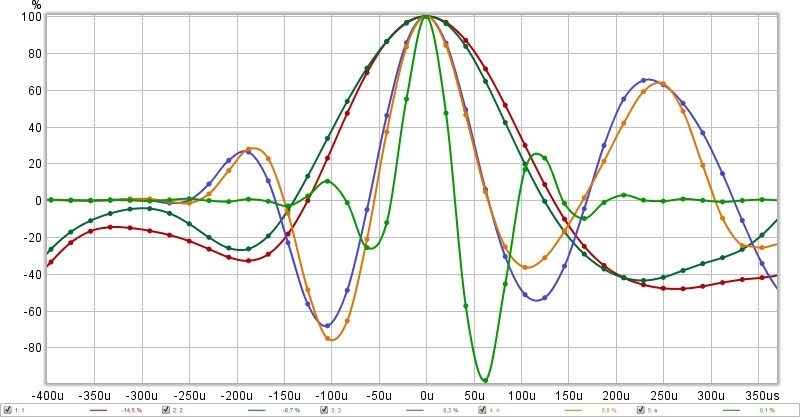

Adeptuz Опубликовано 23 июня, 2020 Ссылка на тему Поделиться Опубликовано 23 июня, 2020 (изменено) Здравствуйте. Каким способом можно исправить эту ситуацию? Похоже что на этой частоте динамики глушат друг друга. Если подвинуться правее или левее, то звук на этой частоте восстанавливается. Можно на одном динамике заглушить частоту эквалайзером, становится громче, но в стороне, можно также изменить задержку, но тогда теряется сцена. Xcelsus xu6.2c mdlab 4*100DSP Сзади саб, его отключение не влияет на яму, поднятие частоты среза выдаёт его местоположение. Изменено 23 июня, 2020 пользователем Adeptuz Ссылка на комментарий

pasha1503 Опубликовано 23 июня, 2020 Ссылка на пост Ссылка на тему Поделиться Опубликовано 23 июня, 2020 Такие ямы могут быть , когда переотраженная волна приходит в противофазе. Например от правого мида волна отражается от водительского стекла и приходит в ухо уже в противофазе. Смотри длину волны на частоте 118гц и ищи причину. Также причиной может быть резонанс какой то деталюшки салона, следствие то же самое. Раньше изучал этот вопрос плотно, щас уже подзабыл детали. Инфы об этом много на магнитоле (не реклама), поищи . Mayhem15+ural3500 / sica10" Ссылка на комментарий
Dieselpower Опубликовано 24 июня, 2020 Ссылка на пост Ссылка на тему Поделиться Опубликовано 24 июня, 2020 (изменено) Adeptuz сказал: фазы везде совпадают А если изменить порядок среза на акустике на более плавный? При этом можно смело двигать частоту среза HPF вверх. Еще вариант, попробовать изменить угол установки динамика - либо наклонить на слушателя, либо на моторный щит. Оно в обоих случаях повлияет и на остальную АЧХ. Изменено 24 июня, 2020 пользователем Dieselpower Ссылка на комментарий
