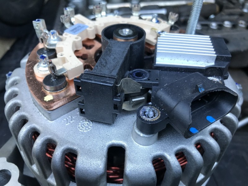

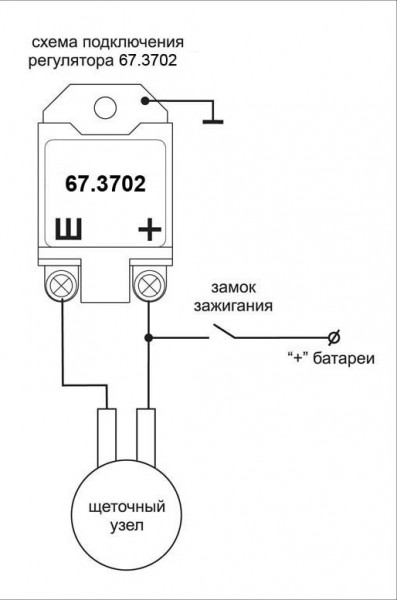

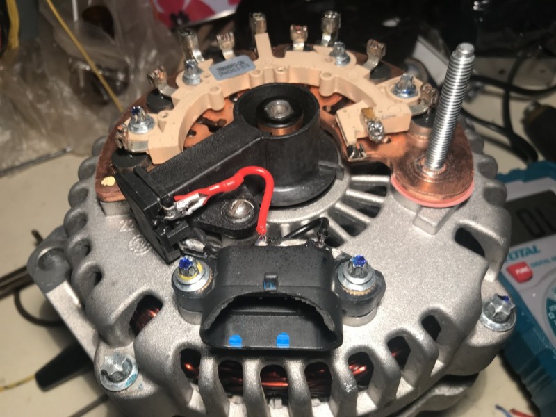

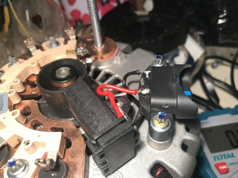

Трехуровневый регулятор напряжения 67.3702-02 (был установлен из за того что родной выдавал 18 вольт без возбуждения т.е без накинутой фишки вообще)
---67.3702-01 был установлен до 02го и он вышел из строя через примерно 1000км также подскочило напряжение до 18 вольт.
Для питания регулятора используем зеленый провод который подает напряжение при включении зажигания ( можно через доп. реле напрямую с акб
От стандартного регулятора отрезан разъем с ушами под болты чтобы можно было сделать быстросъем.

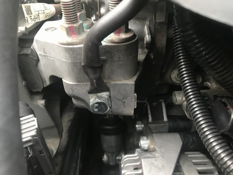

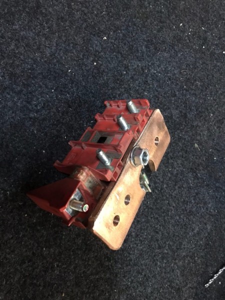

Ну и что касается кронштейнов они из нержавейки 6мм один с резьбой м10 второй 10.2мм отверстия,
и проставочные шайбы 8мм по 4 шт на 3х болтах.

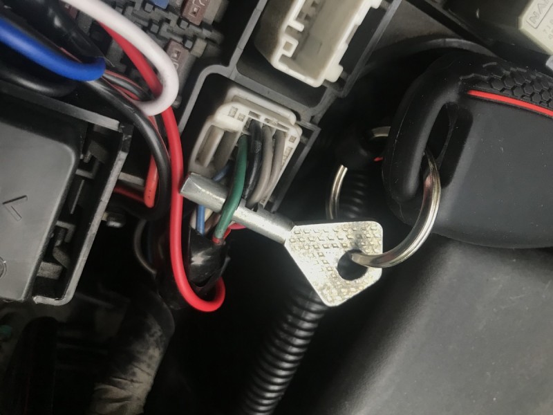

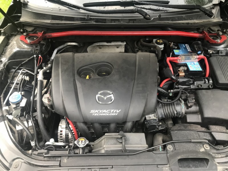

Чтобы не было ошибки акб на приборке кинул перемычку в стандартной фишке (простым проводом 2.5кв замкнул 2 контакта)

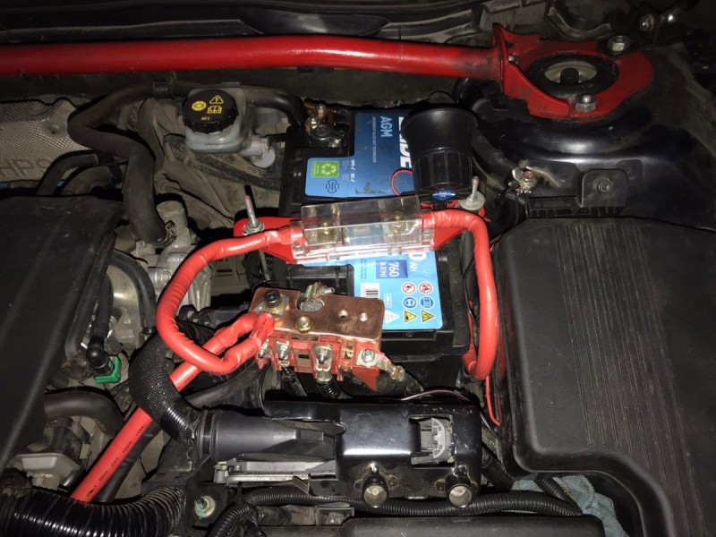

Ещё вернул родной + на акб с предохранителями для надежности))
