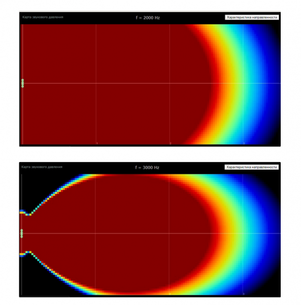

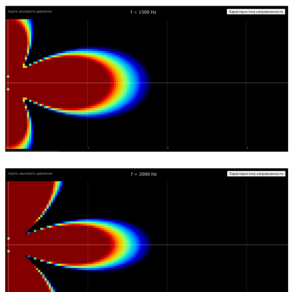

loony6233 Опубликовано 2 октября, 2020 Ссылка на пост Ссылка на тему Поделиться Опубликовано 2 октября, 2020 В 01.10.2020 в 22:53, Максим 152 сказал: Как рекомендует завод,2.5 кГц -это для х2 nd410. Показать Ну не знаю. На графике 2-СЧ В 01.10.2020 в 22:53, Максим 152 сказал: Они придушены -4дБ , по отношению к 2х10... Показать Это как расчитано, на что опирается? А можно на усе накрутить еще, а с гу -10 сделать. А это 1 СЧ Alpine UTE-92BT /// Faital Pro 3fe22 - Fusion FBS602 Tweak made by FFZ /// Faital Pro 8fe200 - Boston GT-24 Ссылка на комментарий
Максим 152 Опубликовано 2 октября, 2020 Автор Ссылка на пост Ссылка на тему Поделиться Опубликовано 2 октября, 2020 В 02.10.2020 в 06:48, loony6233 сказал: Это как расчитано, Показать Да ни как) все очень поверхностно. Pride 2*S15 V.3+AAB_19800.1/ 3WAY Speaker System 155+ dB Ссылка на комментарий

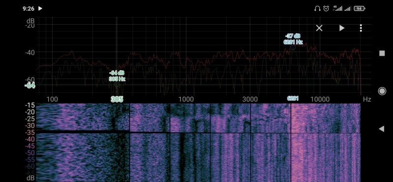

Максим 152 Опубликовано 2 октября, 2020 Автор Ссылка на пост Ссылка на тему Поделиться Опубликовано 2 октября, 2020 График в салоне по центру... И то с телефона снял... Мы углубляемся в сч. Сч есть и в избытке причём!!! И не забываем что в линейном массиве используются от 2х и больше сч. Так что 2х сч имеют место быть. Но не всегда и не везде. Я пытаюсь выяснить пути и способы размещения 2х12 и диапазонку какую получу. 2х10 однозначно мало на 1хсч , а уж тем более для 2х сч Pride 2*S15 V.3+AAB_19800.1/ 3WAY Speaker System 155+ dB Ссылка на комментарий
