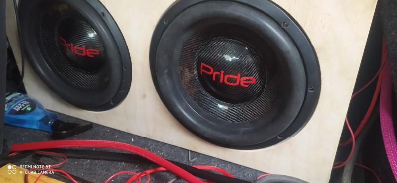

Антон Гребенкин Опубликовано 2 ноября, 2020 Автор Ссылка на пост Ссылка на тему Поделиться Опубликовано 2 ноября, 2020 Сабы переделаны в карбон, по причине порвавшихся подвесов. Да и для увеличения площади диффузоров. Ссылка на комментарий

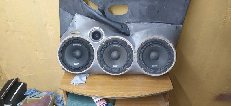

Антон Гребенкин Опубликовано 23 сентября, 2021 Автор Ссылка на пост Ссылка на тему Поделиться Опубликовано 23 сентября, 2021 Пришли компоненты для постройки нового фронта теперь три пары 20-к и рупор полностью бренд динамик стейт. 20-ки cm-l20.2v2 и рупора nt8.1 neo. Ссылка на комментарий

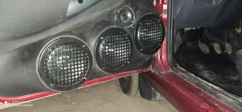

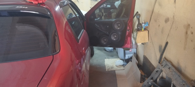

Антон Гребенкин Опубликовано 10 октября, 2021 Автор Ссылка на пост Ссылка на тему Поделиться Опубликовано 10 октября, 2021 Пошла жара Ссылка на комментарий

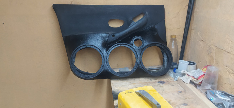

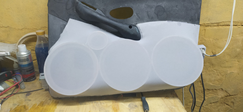

Антон Гребенкин Опубликовано 24 октября, 2021 Автор Ссылка на пост Ссылка на тему Поделиться Опубликовано 24 октября, 2021 Продолжаю тему с картами. Ссылка на комментарий
Антон Гребенкин Опубликовано 31 октября, 2021 Автор Ссылка на пост Ссылка на тему Поделиться Опубликовано 31 октября, 2021 Процесс идет по тихоньку. Решил пока покрасить карты. Ссылка на комментарий

Антон Гребенкин Опубликовано 18 ноября, 2023 Автор Ссылка на пост Ссылка на тему Поделиться Опубликовано 18 ноября, 2023 Давно уже заменены сабвуфер на pride t15v3, усилитель на него aura venom 3500.1 и генератор кар стерео 270А Ссылка на комментарий
