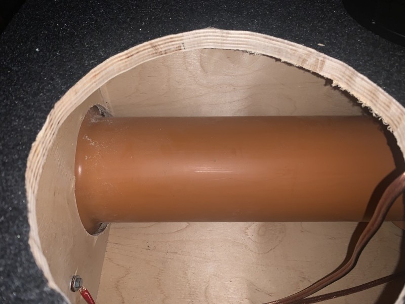

Дмитрий_ Опубликовано 8 января, 2021 Ссылка на тему Поделиться Опубликовано 8 января, 2021 Ребят подскажите пожалуйста , я так понимаю что узнать литраж короба нужна длину ширину и высоту умножить на друг друга и мы узнает сколько это в куб см ? Подскажите как узнать сколько объема в коробе вытесняет 160 труба если ее длина 47 сантиметров ? Буду очень благодарен Ссылка на комментарий
Дмитрий Чиж Опубликовано 8 января, 2021 Ссылка на пост Ссылка на тему Поделиться Опубликовано 8 января, 2021 @Дмитрий_ ~10л. 59оо.bt _ dst 500.2 _ 3×AP.m81ac _ DD.m3b _ т.15v3 _ 30.∆ Ссылка на комментарий
Дмитрий_ Опубликовано 8 января, 2021 Автор Ссылка на пост Ссылка на тему Поделиться Опубликовано 8 января, 2021 @Дмитрий Чиж вот подскажи как она может вытеснять 10 литров если она сквозная не закрытая ведь , толщина ее 1.5 мм и она сквозная) Ссылка на комментарий
NVZ Опубликовано 8 января, 2021 Ссылка на пост Ссылка на тему Поделиться Опубликовано 8 января, 2021 Дмитрий_ сказал: @Дмитрий Чиж вот подскажи как она может вытеснять 10 литров если она сквозная не закрытая ведь , толщина ее 1.5 мм и она сквозная) Порт и короб - две отдельные составляющие ФИ, они и считаются отдельно. Ссылка на комментарий
Евгений варламов Опубликовано 9 января, 2021 Ссылка на пост Ссылка на тему Поделиться Опубликовано 9 января, 2021 @Дмитрий_ и при умножении длинны ширины высоты получаем литраж а не куб. Смтолько мерий изнутри а не по наружке. Либо учитывай толщину стенки Ссылка на комментарий
Дмитрий Чиж Опубликовано 9 января, 2021 Ссылка на пост Ссылка на тему Поделиться Опубликовано 9 января, 2021 @Дмитрий_ при работе фазоинвертора, воздух в порту движется в такт с диффузором в том же направлении, в отличии от объема короба 59оо.bt _ dst 500.2 _ 3×AP.m81ac _ DD.m3b _ т.15v3 _ 30.∆ Ссылка на комментарий
Дмитрий_ Опубликовано 9 января, 2021 Автор Ссылка на пост Ссылка на тему Поделиться Опубликовано 9 января, 2021 @Дмитрий Чиж не знаешь случайно примерно какой длинны должна быть труба на настройку 40 герц ? А то вот у меня низковатый 32-33 а хотел под клуб высокую Ссылка на комментарий
loony6233 Опубликовано 9 января, 2021 Ссылка на пост Ссылка на тему Поделиться Опубликовано 9 января, 2021 Евгений варламов сказал: и при умножении длинны ширины высоты получаем литраж а не куб. См При умножении длины*ширины*высоты получаем объем, а он может быть как в литрах, так и в куб.см Дмитрий_ сказал: вот подскажи как она может вытеснять 10 литров если она сквозная не закрытая ведь , толщина ее 1.5 мм и она сквозная Объем цилиндра, а не стенок струбы Дмитрий_ сказал: не знаешь случайно примерно какой длинны должна быть труба на настройку 40 герц ? Никто не скажет без параметров чистого объема короба и сечения порта Alpine UTE-92BT /// Faital Pro 3fe22 - Fusion FBS602 Tweak made by FFZ /// Faital Pro 8fe200 - Boston GT-24 Ссылка на комментарий
Дмитрий_ Опубликовано 9 января, 2021 Автор Ссылка на пост Ссылка на тему Поделиться Опубликовано 9 января, 2021 @loony6233 чистый объём короба с учётом что вытесняют 2 динамика и с учётом что труба вытесняет 10 литров , 70 литров чистый объём получается , сечение порта как его узнать ? Ссылка на комментарий
loony6233 Опубликовано 9 января, 2021 Ссылка на пост Ссылка на тему Поделиться Опубликовано 9 января, 2021 @Дмитрий_ площадь круга Alpine UTE-92BT /// Faital Pro 3fe22 - Fusion FBS602 Tweak made by FFZ /// Faital Pro 8fe200 - Boston GT-24 Ссылка на комментарий
Timoxa-41rus Опубликовано 9 января, 2021 Ссылка на пост Ссылка на тему Поделиться Опубликовано 9 января, 2021 Пи Эр в квадрате)) Ссылка на комментарий
Дмитрий_ Опубликовано 9 января, 2021 Автор Ссылка на пост Ссылка на тему Поделиться Опубликовано 9 января, 2021 (изменено) @loony6233 получается площадь круга 0,2 метра в квадрате или же 200,96 сантиметров в квадрате , чистый объём короба получается 70 литров Изменено 9 января, 2021 пользователем Дмитрий_ Ссылка на комментарий
loony6233 Опубликовано 9 января, 2021 Ссылка на пост Ссылка на тему Поделиться Опубликовано 9 января, 2021 @Дмитрий_ Ну вот, теперь ищите в гугле баспорт програмку, будут вопросы, обращайтексь Alpine UTE-92BT /// Faital Pro 3fe22 - Fusion FBS602 Tweak made by FFZ /// Faital Pro 8fe200 - Boston GT-24 Ссылка на комментарий
