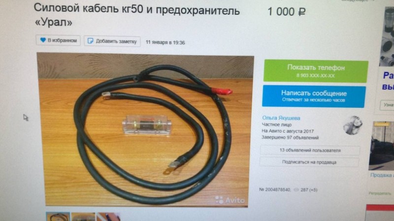

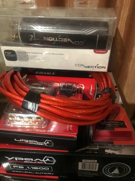

Mmx001 Опубликовано 1 февраля, 2021 Ссылка на тему Поделиться Опубликовано 1 февраля, 2021 Добрый день Господа! Прошу Вашей помощи - ситуация такая - машина камри 2,4 2007 года, генератор родной, акб Американ на 750 ампер. Купил на сайте урал себе акустику (саб симфония 12, моноблок 1500 Вт победа, силовой провод 2га 10 метров, так же два дистрибьютора - один на минус, второй на плюс), так же на просторах авито был куплен кабель гк50 (2,5 метра), от друзей достались два усилителя (4х канальные, DLS MA -41 и MAC MPX 4000), далее тут на форуме был куплен конденсатор Audison Connection на 1 фарад - вопрос - как мне лучше подключить силовой - сделать одну протяжку (будет 35) или две протяжки от плюса акб (будет 70), а минус я возьму с кузова кабелем кг50 и какой лучше взять усилитель (из перечисленных мною). Спасибо за ответы. Ссылка на комментарий
