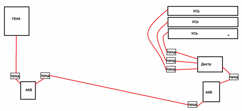

Mmx001 Опубликовано 15 февраля, 2021 Автор Ссылка на пост Ссылка на тему Поделиться Опубликовано 15 февраля, 2021 @loony6233 так на усилителях есть же предохранители (выносные с боку), зачем еще предохранители то ставить (дистриб с предохранителями) - так на нём же дополнительные просадки будут (или я ошибаюсь) - поправьте меня. Ссылка на комментарий
loony6233 Опубликовано 15 февраля, 2021 Ссылка на пост Ссылка на тему Поделиться Опубликовано 15 февраля, 2021 В 15.02.2021 в 12:15, Mmx001 сказал: так на усилителях есть же предохранители (выносные с боку) Показать Они защищают сами усилители, но не проводку, которая при КЗ сожжет ваш авто. Вот так должно быть Если на дистре есть преды, то хорошо @Mmx001 Представляете что будет в таком случае? @Mmx001 Или так Alpine UTE-92BT /// Faital Pro 3fe22 - Fusion FBS602 Tweak made by FFZ /// Faital Pro 8fe200 - Boston GT-24 Ссылка на комментарий
Mmx001 Опубликовано 16 февраля, 2021 Автор Ссылка на пост Ссылка на тему Поделиться Опубликовано 16 февраля, 2021 @loony6233 ого, не подумал, спасибище!!!! а какой пред ставить между геной и акб? у меня штатный генератор на 80А. Ссылка на комментарий
loony6233 Опубликовано 16 февраля, 2021 Ссылка на пост Ссылка на тему Поделиться Опубликовано 16 февраля, 2021 @Mmx001 Номинал предохранителя выбирается из расчета сечения кабеля и его длины. Думаете вам сильно нужен этот дубляж с акб на аккум? Проще все штатные клеммы проверить-почистить, помазать и хорошо затянуть. Alpine UTE-92BT /// Faital Pro 3fe22 - Fusion FBS602 Tweak made by FFZ /// Faital Pro 8fe200 - Boston GT-24 Ссылка на комментарий
Mmx001 Опубликовано 16 февраля, 2021 Автор Ссылка на пост Ссылка на тему Поделиться Опубликовано 16 февраля, 2021 @loony6233 кабель кг50, длинна 1,5 - 2 метра - дубляж нужен, так как из за плохо прикрученной гайки на генераторе, родной провод подгорел Ссылка на комментарий
loony6233 Опубликовано 16 февраля, 2021 Ссылка на пост Ссылка на тему Поделиться Опубликовано 16 февраля, 2021 @Mmx001 А какой смысл в 50кв, если гена максимум может 80? Ставьте 100 А Alpine UTE-92BT /// Faital Pro 3fe22 - Fusion FBS602 Tweak made by FFZ /// Faital Pro 8fe200 - Boston GT-24 Ссылка на комментарий

Mmx001 Опубликовано 16 февраля, 2021 Автор Ссылка на пост Ссылка на тему Поделиться Опубликовано 16 февраля, 2021 просто кг50 - достался на халяву))) ну не выкидывать его же Ссылка на комментарий
