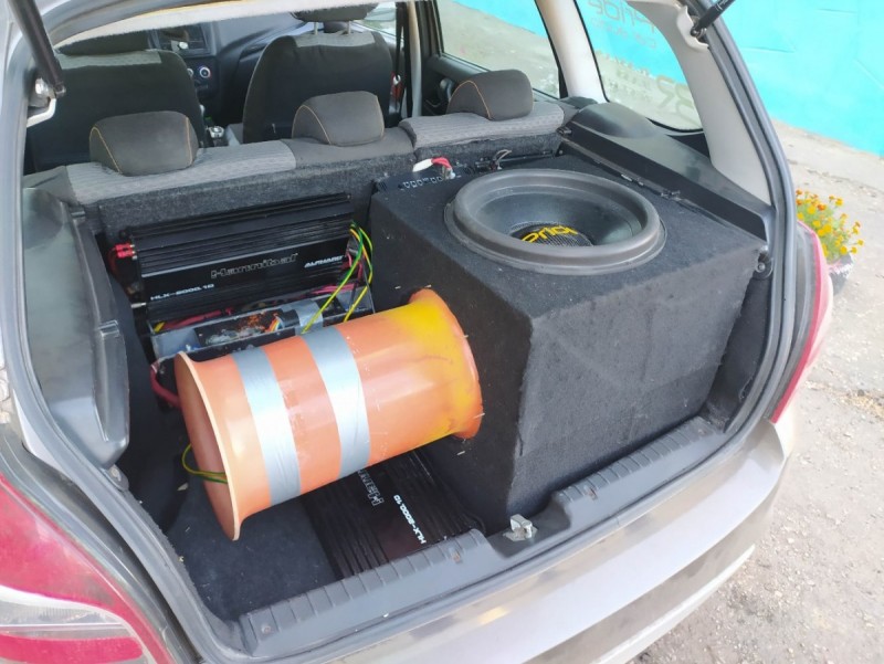

Ovchinnikov Vad Опубликовано 14 марта, 2021 Ссылка на тему Поделиться Опубликовано 14 марта, 2021 (изменено) Всем привет. Вообщем рез 151.92 не пристреленный. Как тачку держать только потом узнал,но особого интереса уже не было. Мост ганнибалов 2000. Но вся проблема в том,что саб с катушками 0.7+.07 по этому мост работал в 0.35.Каждый усь в 0.175. Естественно усилители такого низкоома не выдержали бы. И пришлось подключать сабвуфер через несколько метров тонкого алюминиевого провода, да бы повысить рост. Потери естественно космические,провод просто плавился. Ну что получилось,то и получилось.Ящик 90 литров. Собранный из старого дсп ( бабкин шкаф). 250 труба,настройка 52 Гц. Впс 253 и титанат 30 ампер. Изменено 14 марта, 2021 пользователем Вадим141190 Ссылка на комментарий
Ovchinnikov Vad Опубликовано 23 марта, 2021 Автор Ссылка на пост Ссылка на тему Поделиться Опубликовано 23 марта, 2021 (изменено) С одного уся 2000 рез 150.5. Но на частоте 50 гц. В 52гц больше. Изменено 23 марта, 2021 пользователем Вадим141190 Ссылка на комментарий
