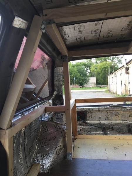

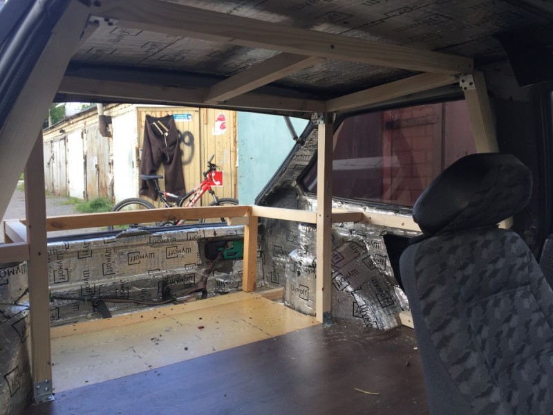

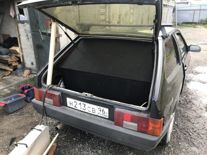

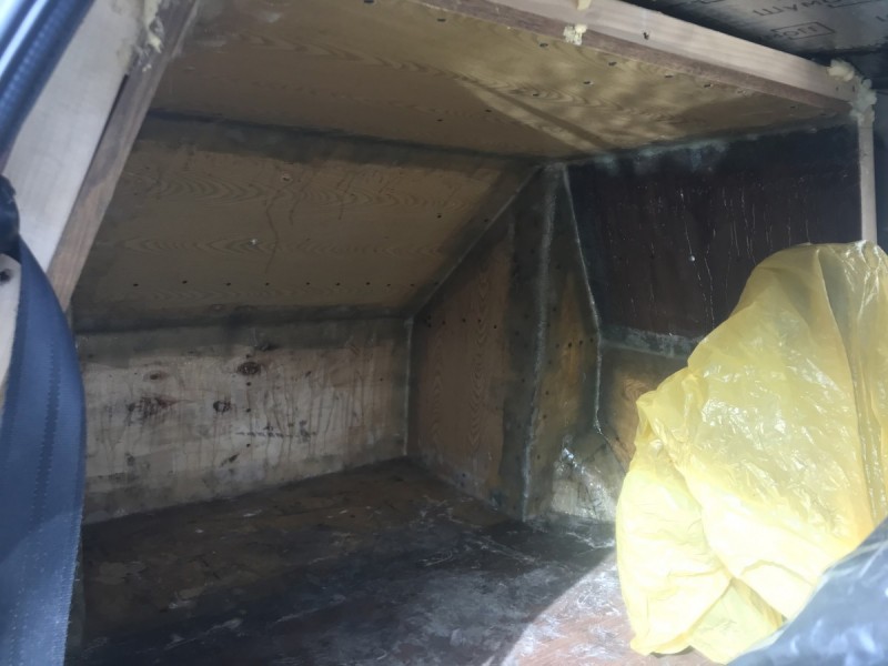

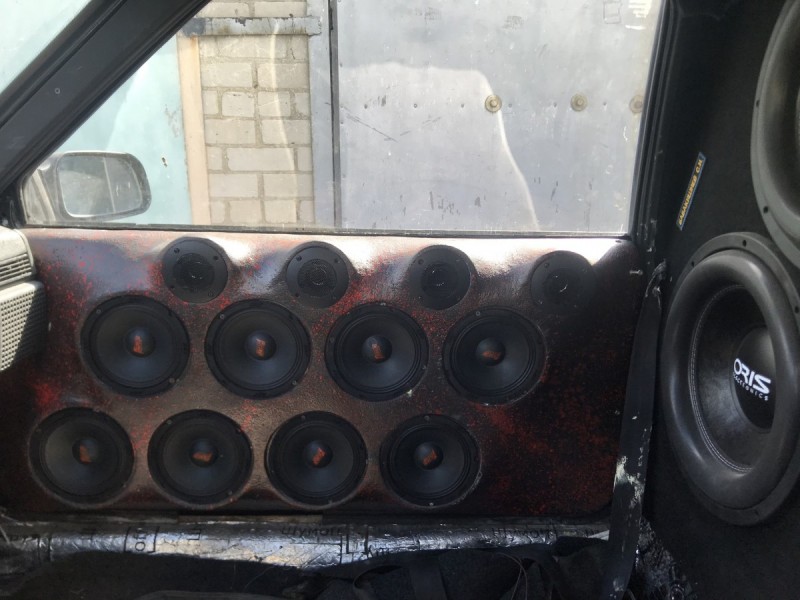

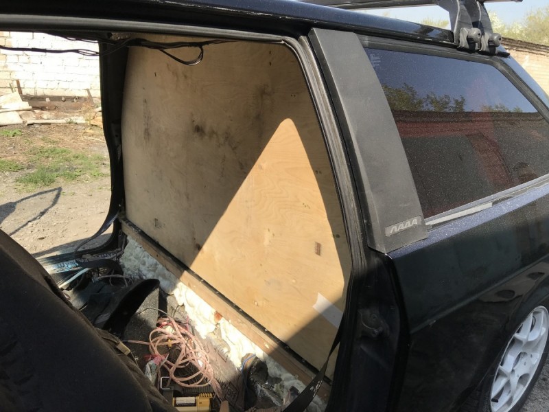

Сергей Бабакишиев Опубликовано 23 апреля, 2021 Ссылка на тему Поделиться Опубликовано 23 апреля, 2021 Изначально была идея собрать максимально бюджетную стену. Собирал из шкафов и бруса. Лицевая стенка фанера. Сабвуферы Oris LOWKICK LW-D2.15S УСИЛИТЕЛЬ AMP КАЛИБР 1.5000FR Подключение 1ом. 1 секция титаната 40а. С учетом роста думаю что в сабы лелит максимум 2-2.4 кв Рез на закрытых 154дб Фронт на компонентах АМП от усилителя AMP КАЛИБР 1.3000FR Ссылка на комментарий
Gash11k Опубликовано 8 апреля, 2023 Ссылка на пост Ссылка на тему Поделиться Опубликовано 8 апреля, 2023 Привет, вдохновился твоим постом. Подскажи пожалуйста размеры бруса, и толщину фанеры Ссылка на комментарий
Евгений варламов Опубликовано 8 апреля, 2023 Ссылка на пост Ссылка на тему Поделиться Опубликовано 8 апреля, 2023 Думаю он вряд ли уже помнит про этот проект Ссылка на комментарий
Дмитрий Чиж Опубликовано 8 апреля, 2023 Ссылка на пост Ссылка на тему Поделиться Опубликовано 8 апреля, 2023 Предпологаю что, собирать каркас из бруса не лучшая идея, долго не продержится. Лучше вари метал! 59оо.bt _ aab.1800.2 _ 3×SQ.mr8 _ DD.m3b _ т.15v3 _ 30.∆ Ссылка на комментарий
flops Опубликовано 8 апреля, 2023 Ссылка на пост Ссылка на тему Поделиться Опубликовано 8 апреля, 2023 В 08.04.2023 в 19:00, Дмитрий Чиж сказал: Предпологаю что, собирать каркас из бруса не лучшая идея, долго не продержится. Лучше вари метал! Показать Полностью согласен Идея так себе, пол года и начнет разваливаться. Ссылка на комментарий
