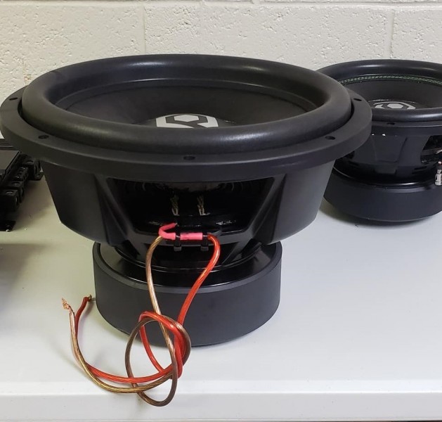

Доброго времени суток ребята. Ломаю голову больше недели. Подскажите что лучше взять для повседнева SoundQubed HDX 415 или Pride T v3 15" ?
Цель: ровная полка 150 dB :blush:
Усилитель: DD M3C
Короб  Экспо будет строиться по параметрам Тиля — Смолла.
Авто: Audi A3 8L
По-питанию всё хорошо. На данной момент Генадий X-370А (TSA) + 40а Lto. Летом ещё 2 секции 40А Lto залетит в багажник.
Спасибо.
150дб более менее полки с одной такой пятнахи, это ты погорячился немного:wink:
GZCK250SPLx3+DAF4002/6nd410x2+DB180.4/GZCT5000SPL+EOS^E150AB///DST^PSW322x2+DB4000:music:
Смотря какие катушки на sq если 1+1 брал бы его, на тшке катушка 3 дюйма на sq 4 дюйма соответственно роста будет больше, но у Тшек  катушки 0,7 в 0.35 будет ли усь стабильно работать
2х1.1000 2х3.112= 153.2 51гц
ДД хороший усь, и в 0,35 будет работать как автомат калашников, да при таком питании. Я хоть и не фанат Прайда, но при таком запросе, от одной 15 и ровная  полка на уровне 150 на повседнев, брал бы Т15, так как катушка 3 дюйма (а значит проще качнуть, и в 0,35 ДД отдаст не плохо). Ну а если не гнаться за 150 и полкой с одной 15, то для себя и для музыки брал бы SQ. Тем более усилок соответсвует для хорошего звука.
