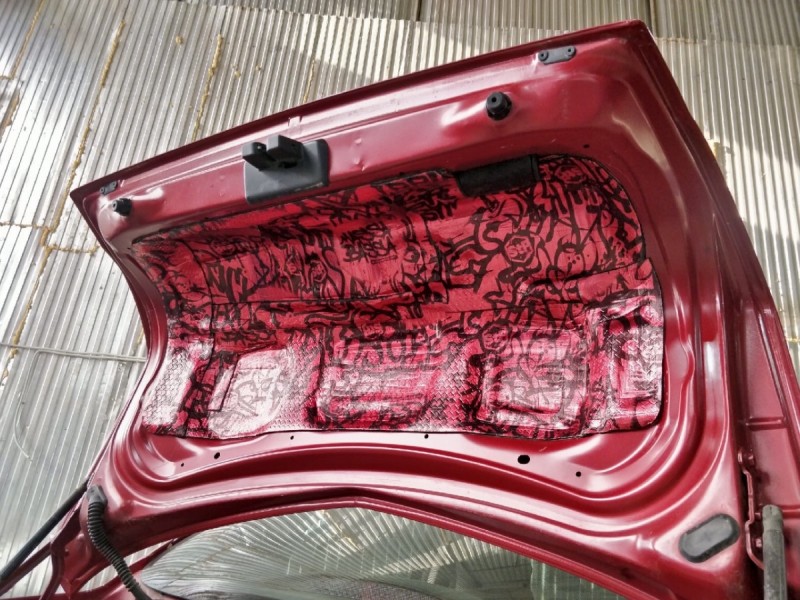

Отсюда начал практически ежедневно плясать в сторону увеличения реза. Что было сделано и как это влияло на результат:
- Завибрил потолок и крышку багажника(вторым слоем) материалом STP MASSA BASSA
AaI4f0JbzpU.thumb.jpg.361868114f5dbe9453dae5f9dbef98ef.jpg9WnVrT_obz4.thumb.jpg.bea6f1585764bf5ee6897f13372624ac.jpgerlqQ8u6DKA.thumb.jpg.095f112e3ce2a0d616cfbfe18a17b841.jpg

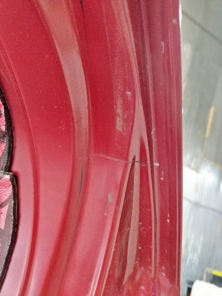

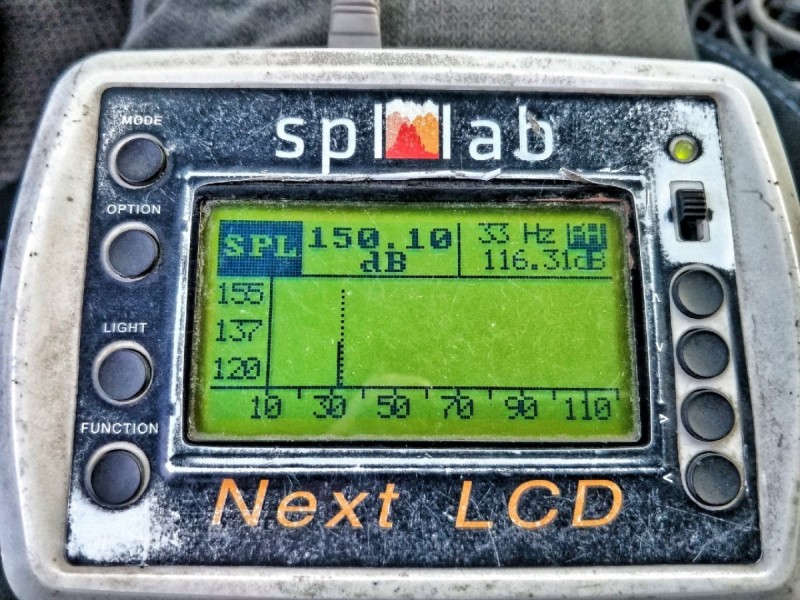

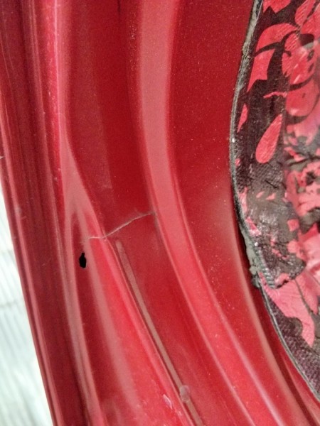

- Пока Апокалипсис был в ремонте- почти сразу был куплен сначала один DST 2k, а следом и второй. Мост в 0.8Ом. Ощущения от перехода с бразилии на Корею- как будто пересел с Кикса тысячника)) Басуха стала ощущаться гораздо мягче.  Собственно на этом этапе я и достиг результата в 150.1dB на 33Hz:winner_first:
Ветрил этот ящик уверенно. А еще уверенно разломал мне крышку багажника буквально за несколько недель.

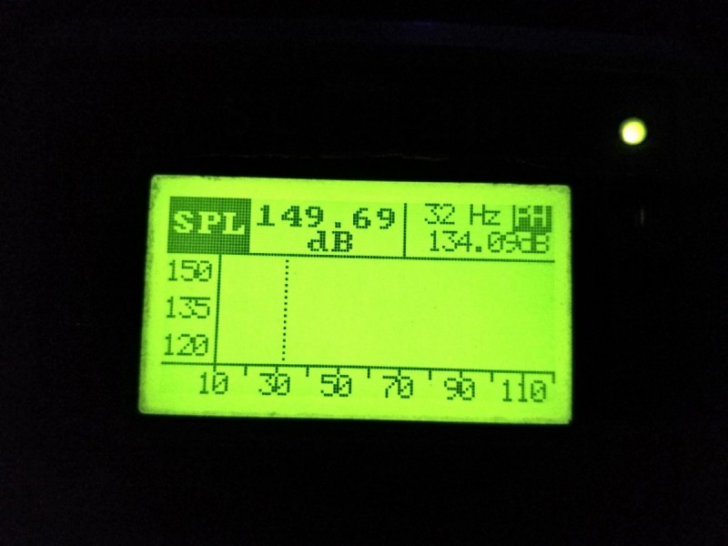

- Крышку багажника и переднюю пассажирскую дверь держат 2 друга. Вот тут достигнут максимальный пиковый результат системы- 150.3Дб на 32Гц:haire:

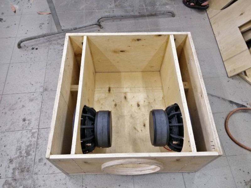

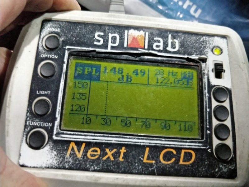

Напишу коротко- Спустя неделю запилов БП- удалось добиться реза со 144дБ  на 35гц  до 148.5 на 28гц. Ветрит гораздо более уверенно, и при этом абсолютно не ломает крышку багажника. Я её теперь вообще могу держать открытой, когда валю например на парковке:focus:Вообще то я изначально гнался за ровной полкой, но как бы ни старался- добиться её у меня пока не получилось. Короб очень горбатый. играет только от 25 до 30гц. Дальше спад круче, чем у ФИ. В мыслях еще попробовать запилить Экспо- порт, прежде чем снова уйду в продолжительный отпуск от автозвука:crazy:
