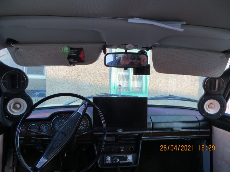

@vezdehod2106 как по мне, то грамотной сцены за рулём с такой расстановкой не добиться. Для улицы норм.
У меня 25-ки sica вот уже год отыгрывают отлично, зимой в морозы тоже слушаю в шишку каждый день. Ленточные пищи с Али не очень зашли. Очень нравились обсидианы ст-1, жалею , что продал, сейчас целые не найдешь. От трёшки отошёл, надоело то и дело перестраивать систему по сезону. Двушку поправил и всё.

@pasha1503 так речь шла про систему SQL... концерт система рассчитана исполнять на улицу, и речь о грамотной сцене в салоне не идёт... если хочется посмотреть на грамотную сцену - могу свою систему показать))... "ленточные пищи с али" - это скорее всего излучатели хЕйла, точнее можно было бы сказать по фото... например у меня установлены действительно ленточники, кстати бериллиевые)... кроме того - планАрные твитеры надо уметь готовить, не самое простое блюдо)
