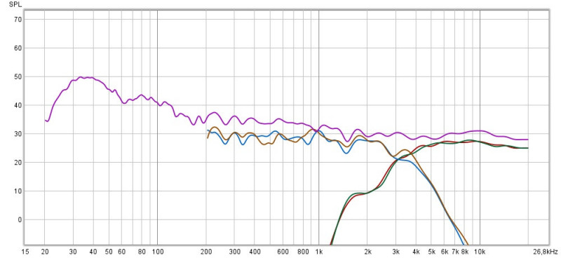

Есть какая-нибудь тема, ветка форума, канал телеги где собираются и обсуждают вопросы те, кто любит посидеть в машине, поэкспериментировать с задержками, срезами, сделать замеры и проанализировать результаты? У меня есть куча вопросов и куча ответов на эту тему. Буду рад узнать что-то новое и научить тому, что уже знаю. Картинка для привлечения внимания:

У меня вопрос самый насущный это почему при сведении фазы задержкой теряется локализация голоса. Прибавляю 0.3 секунды задержки на мидбасе, вижу на графике что АЧХ изменилась, басов стало больше, но вокалист уехал направо. Приходится выбирать из двух, а хотелось бы всё и сразу...
