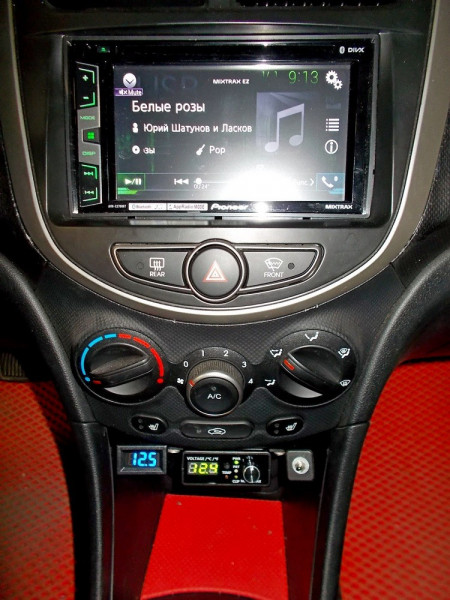

rocker Опубликовано 25 декабря, 2021 Ссылка на пост Ссылка на тему Поделиться Опубликовано 25 декабря, 2021 Можно.Если знать распиновку регулятора.Иначе гомор.Если на самом усилителе есть индикатор,выпаять и вставить в свой регулятор.Делал так еще лет 7 назад в Сетсом 14К в самодельном регуляторе,к Стетсомам регуляторы не предусмотрены..Ва Квазаре 15К Андрей дал мне распиновку и я собрал свой регулятор в корпусе от Арии,с выключателем,вольтметром и индикатором клиппа.Надо знать,какой светодиод устанавливать,как на стенде проверять его работоспособность.Лучше найти заводской. Без выносных регуляторов и индикатора клиппа не использую моноблоки,когда вопрос идет о результате на соревнованиях. Ударим автозвуком по бездорожью и COVIDу! Ссылка на комментарий
