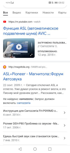

Богдан Александ Опубликовано 27 марта, 2022 Ссылка на тему Поделиться Опубликовано 27 марта, 2022 Всем доброго времени суток! Приобрёл недавно вот такую голову. Сугубо для Японческого рынка. Установил, подключил. И сталкнулся с одним приколом. При наборе скорости эта штука САМА добавляет громкость. Независимо от того, насколько эта самая громкость уже установлена. При замедление авто, голова САМА делает тише.... 😐 Я честно говоря с таким не сталкивался. Не было не разу карозерии... Позвонил продавцу. Тот сказал что на Японских мафонах эта фишка типо норм. И что её можно убрать-отрегулировать. Но он хз как это делается... 🤦♂️ Ещё момент заметил, когда открыто окно в машине, Мафон вообще живёт своей жизнью. То тише то громче... Крч полный ахтуньг. Я просмотрел все настройки, вплоть до глубоких, отключил все че было включено(там к слову все на иероглифах бл..) . Не помогло... Не исключено что меня просто нагрели, и продали неисправный Мафон...🤷♂️ Кто знает что как и где? Памагите... Пожалуйста)) Ссылка на комментарий

Andrezub Опубликовано 28 марта, 2022 Ссылка на пост Ссылка на тему Поделиться Опубликовано 28 марта, 2022 ASL посмотри Ссылка на комментарий
Богдан Александ Опубликовано 28 марта, 2022 Автор Ссылка на пост Ссылка на тему Поделиться Опубликовано 28 марта, 2022 9 минут назад, Andrezub сказал: ASL посмотри Ах тыж... Точно есть там такое... И оно я включил когда звук настраивал. Спасибо, гляну! Ссылка на комментарий
Богдан Александ Опубликовано 28 марта, 2022 Автор Ссылка на пост Ссылка на тему Поделиться Опубликовано 28 марта, 2022 15 минут назад, Andrezub сказал: ASL посмотри Оно Ссылка на комментарий
