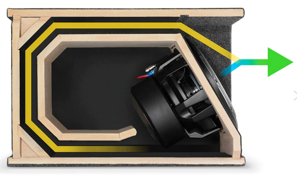

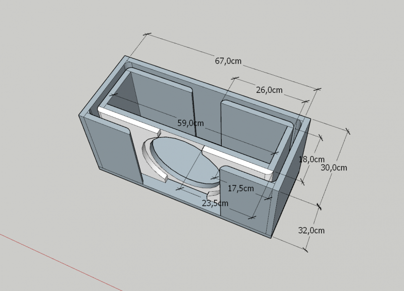

xFloooo Опубликовано 1 мая, 2022 Ссылка на тему Поделиться Опубликовано 1 мая, 2022 swr12d4 - хочу сделать коробку 28 литров 30Гц, но порт получается оч длинный - пока есть вот такой эскиз, но оба порта кончаются в том месте где стоит динамик (но утопленный). Где то давно читал, что мол порт в такой компановке будет играть в полупространство* и как бы порт виртуально удлиняется от этого пока длинна порта ~1300мм В общем нужен совет стоит так делать или нет? Ссылка на комментарий
Sebastyan07 Опубликовано 1 мая, 2022 Ссылка на пост Ссылка на тему Поделиться Опубликовано 1 мая, 2022 короб Денладена, не ? если это он, то собирай - останешься доволен sq415 - street stock 2k - 149,5dB Ссылка на комментарий
xFloooo Опубликовано 1 мая, 2022 Автор Ссылка на пост Ссылка на тему Поделиться Опубликовано 1 мая, 2022 В 01.05.2022 в 18:57, Sebastyan07 сказал: короб Денладена, не ? если это он, то собирай - останешься доволен Показать не знаю чей) но на драйве видел картинку со старой R-кой в таком коробе - решил под новую такой запилить Ссылка на комментарий
xFloooo Опубликовано 25 мая, 2022 Автор Ссылка на пост Ссылка на тему Поделиться Опубликовано 25 мая, 2022 полазил по форум, нашёл источник ящика и да он Денладена), но он там рассчитан под старую Р-ку, у новой мальца другие параметры... в общем по Бассбоксу выглядит не плохо) что будет по факту скоро узнаю ~28-29 литров порт 20x320 мм общая длинна порта 1350 набить синтепона и по Бассбоксу получается примерная настройка на 30hz А вот сам короб Ссылка на комментарий

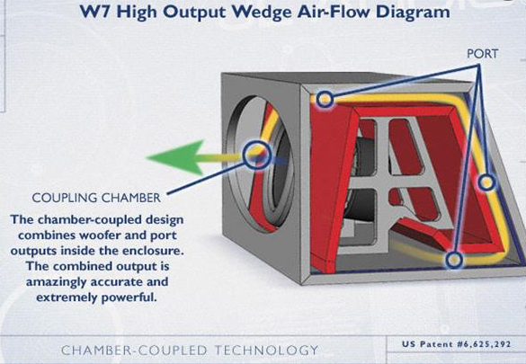

Nastradamus Опубликовано 26 мая, 2022 Ссылка на пост Ссылка на тему Поделиться Опубликовано 26 мая, 2022 хорошая, рабочая конструкция. помнится Денладен там все обосновал конкретно такие типы коробов есть и у именитых производителей (JL Audio). патент даже есть. в общем интересная конструкция для повседнева. Титанат от БасКлуба Упакуйся по полной - ЗАКАЗАТЬ Ссылка на комментарий
