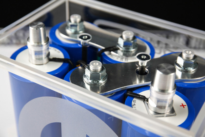

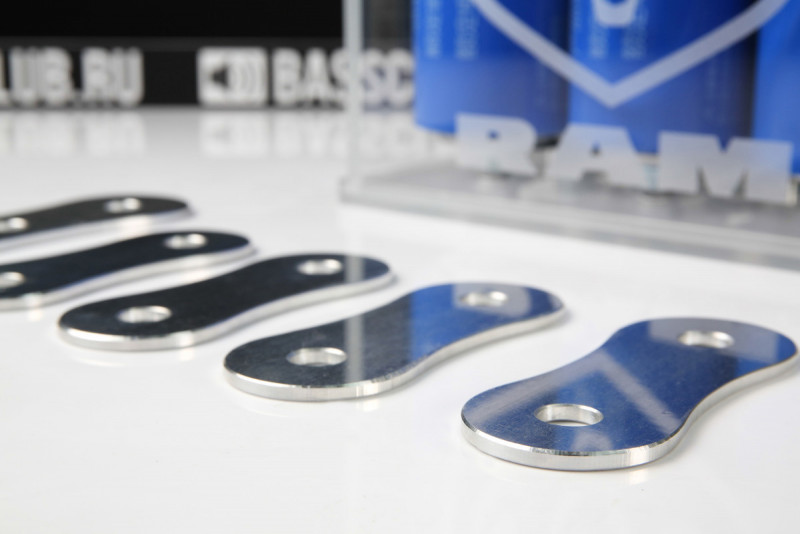

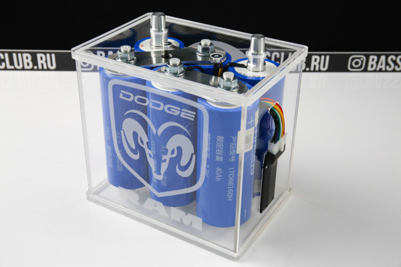

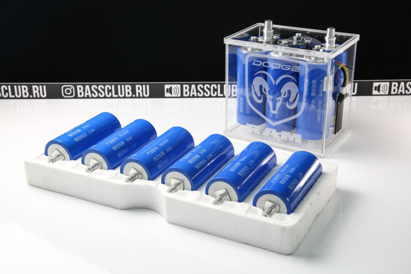

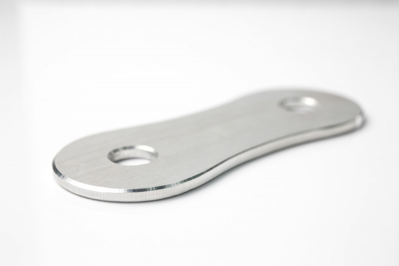

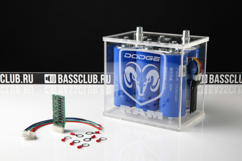

Nastradamus Опубликовано 7 сентября, 2022 Автор Ссылка на пост Ссылка на тему Поделиться Опубликовано 7 сентября, 2022 Практика. Под капот решил собрать секцию 40Ач. Пока не теряю надежды подкинуть в Рэма недетской музыки, поэтому в кузов скорее всего встанет еще несколько секций титаната. Итог проделанной работы и комплектуху отснял максимально подробно. Вроде все наглядно и понятно Подкапотная сборка состоит из 6 банок, емкостью 40ач и номинальным напряжением 2,3В. Банки собираем последовательно. В итоге имеем АКБ емкостью 40Ач для 12В системы. Соединение банок выполнено шинами толщиной 4мм из электротехнического алюминия, изготовленными на ЧПУ. Клеммы под штатную проводку тоже изготовлены из алюминия. Материал корпуса – оргстекло, корпус так же изготовлен на ЧПУ. Благодаря высокой точности изготовления все собирается без каких либо проблем, как лего. Титанат от БасКлуба Упакуйся по полной - ЗАКАЗАТЬ Ссылка на комментарий
Nastradamus Опубликовано 7 сентября, 2022 Автор Ссылка на пост Ссылка на тему Поделиться Опубликовано 7 сентября, 2022 Важной часть любого аккумулятора, который состоит из набора отдельных ячеек – это балансир. Он выравнивает напряжений на элементах батареи, соединённых последовательно. Это повышает характеристики батареи и продлевает срок ее службы. Данный балансир разработан и производится у нас в Новосибирске и считается лучшим решением для титаната. Дополнительно оснастил аккумулятор блютус модулем, для мониторинга напряжения батареи на смартфоне. Прикольная штука Титанат от БасКлуба Упакуйся по полной - ЗАКАЗАТЬ Ссылка на комментарий

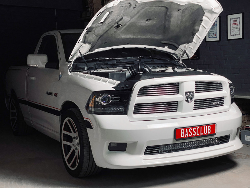

Nastradamus Опубликовано 7 сентября, 2022 Автор Ссылка на пост Ссылка на тему Поделиться Опубликовано 7 сентября, 2022 Увы, но быстро поставить аккумулятор под капот не получилось. Надо поменять непрезентабельные родные клеммы и подчистить колхоз по проводке, оставшийся от предыдущих установщиков В общем материала хватит еще на один пост Занимаюсь проводкой, а Вам удачи на дорогах и 14.5в под капотом. Титанат от БасКлуба Упакуйся по полной - ЗАКАЗАТЬ Ссылка на комментарий
