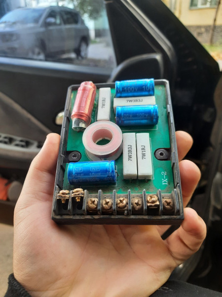

Санек315 Опубликовано 19 октября, 2022 Ссылка на тему Поделиться Опубликовано 19 октября, 2022 Добрый день. Вопрос в чем?, купил авто, а там возле колонок стояли вот такие усилители(фото прилагается). Провода все вырваны. Как правильно его подключить обратно что-бы не спалить. Может у кого стоит что-то похожее. Ссылка на комментарий
Oldmers Опубликовано 19 октября, 2022 Ссылка на пост Ссылка на тему Поделиться Опубликовано 19 октября, 2022 Добрый.В авто не колонки,а динамики.Это не усилитель , а кроссовер (разделительный фильтр).Никакие провода не вырваны.Там(под винт) акуст. входы от ус-ля и фильтрованные выходы на динамики. Ссылка на комментарий
