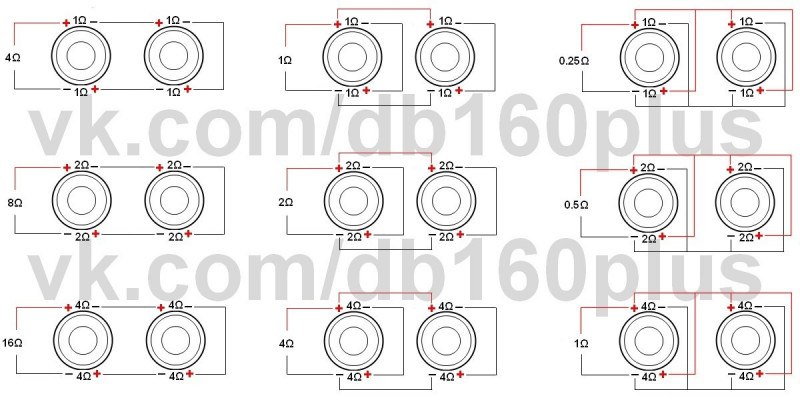

Mikail Опубликовано 28 октября, 2022 Ссылка на тему Поделиться Опубликовано 28 октября, 2022 (изменено) Всём привет. Подскажите, пожалуйста, хочу подключить от арии АР- 2000D два сабвуфера Урал булава 12v2. Подключить их возможно либо в 2Ом, либо в 0.5Ом, т.к. катушки 2+2. Вопрос в том, как себя будет чувствовать ария при подключении в 0.5Ом? И нужно ли ставить дополнительную кислоту? Сейчас стоит штатная кислота и протяжки от гены до кислоты 4Ga и от кислоты на кузов, тоже 4 Ga. Изменено 24 декабря, 2022 пользователем Mikail Ссылка на комментарий
Дмитрий Чиж Опубликовано 28 октября, 2022 Ссылка на пост Ссылка на тему Поделиться Опубликовано 28 октября, 2022 В 28.10.2022 в 15:53, Mikail сказал: Всём привет. Подскажите, пожалуйста, хочу подключить от арии АР- 2000D два сабвуфера Урал булава 12v2. Подключить их возможно либо в 2Ом, либо в 0.5Ом, т.к. катушки 1+1. Вопрос в том, как себя будет чувствовать ария при подключении в 0.5Ом? И нужно ли ставить дополнительную кислоту? Сейчас стоит штатная кислота и протяжки от гены до кислоты 4Ga и от кислоты на кузов, тоже 4 Ga. Показать Советую не пробовать подключать в 0,5ом, без опыта Можно в 1ом подключить, смотри внимательней!!! 59оо.bt _ aab.1800.2 _ 3×SQ.mr8 _ DD.m3b _ т.15v3 _ 30.∆ Ссылка на комментарий
Oldmers Опубликовано 31 октября, 2022 Ссылка на пост Ссылка на тему Поделиться Опубликовано 31 октября, 2022 У вас тут путаница.Не моноблок будет подключен в 0,5 или 2 ома, а сабвуферы могут быть скоммутированы либо в 0,5 либо 2 ома. В первом случае при подключении двух сабов к моноблоку (параллельно естественно,а по-другому не советую) он должен будет работать в 0,25 ом.Причем если и будет то недолго.А посему нормальный (с точки зрения эспиль) вариант подключения только один.Катушки на сабах коммутируем последовательно и усилитель работает на нагрузку 1 ом. Ссылка на комментарий
саня241 Опубликовано 31 октября, 2022 Ссылка на пост Ссылка на тему Поделиться Опубликовано 31 октября, 2022 В 28.10.2022 в 15:53, Mikail сказал: катушки 1+1 Показать в 1 ом коммутируйте.имел дело с данным усем,недолго. лёгкий,2кила там врятли будет. подцепили его мы в 2 Ома.сопротивление выросло до 6 Ом. лампа клипа загорается когда усь выдал 700ватт в принципе не плохо.провод 4ga думаю маловато будет.если подцепите в 1 Ом то думаю потребление будет около 100ампер . штатного питания должно хватить ST18+AE5500 28Гц Ссылка на комментарий
