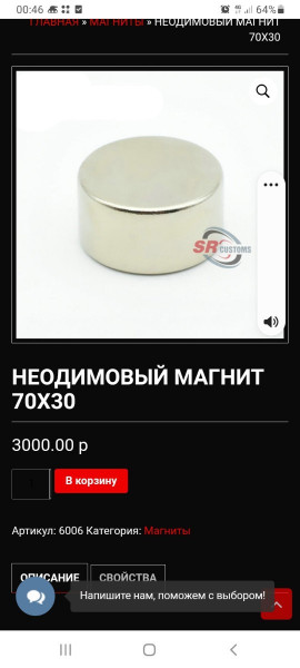

Андрей_Ко Опубликовано 12 января, 2023 Ссылка на тему Поделиться Опубликовано 12 января, 2023 Привет ребята. Вопрос в первую очередь адресован олдам сабостроения и тюнинга, суть его такова - имею пару сабвуферов ZV3 18 Sundown, моноблок NS1 v1, мотор саба по современным меркам небольшой, зазор внутри огромный, поэтому не хватает силы поля эффективно толкать саб в оформлении бп6 последовательный. Мощность в моем случае ограничена и менять усилитель и питание не буду, получится ли взбодрить динамик неодимом на керн и сколько в % эффективности или индукции прирастет, либо не стоит шкурка выделки, как раз сабы планирую мотать в 2+2 и 0.5 на выходе, сейчас 1+1 в 1Ом мало мощности. Ссылка на комментарий

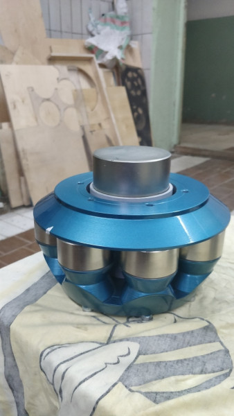

Keyzi Опубликовано 12 января, 2023 Ссылка на пост Ссылка на тему Поделиться Опубликовано 12 января, 2023 В постах питерцев видел как в горилла басс докидывали неодим 90x20 если не ошибаюсь, индукция поднялась на 0.1, с 0.7 до 0.8. Многое зависит от насыщенности магнитопроводов, может есть смысл просто перемагнитить мотор и хорошую катушку сделать, с нормальным заполнением Ссылка на комментарий
Nastradamus Опубликовано 12 января, 2023 Ссылка на пост Ссылка на тему Поделиться Опубликовано 12 января, 2023 там на керне есть центральное отверстие кажется... обычно ставят "плюху" на цельные керны. проще найти таблетку, чем кольцо нужного размера. да и таблетка дает большую прибавку, чем кольцо. Титанат от БасКлуба Упакуйся по полной - ЗАКАЗАТЬ Ссылка на комментарий
Андрей_Ко Опубликовано 12 января, 2023 Автор Ссылка на пост Ссылка на тему Поделиться Опубликовано 12 января, 2023 В 12.01.2023 в 21:35, Nastradamus сказал: там на керне есть центральное отверстие кажется... обычно ставят "плюху" на цельные керны. проще найти таблетку, чем кольцо нужного размера. да и таблетка дает большую прибавку, чем кольцо. Показать Как раз о таблетке и речь, у оборина на сайте есть подходящая, стоит ставить или даст только 5-10% к индукции этого ветерана, при прошлой разборке она показала 0.450 в зазоре, тяжело саб вывести на ход даже без оформления, не говоря о бандпассе Ссылка на комментарий
