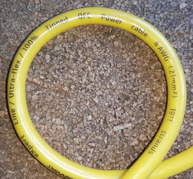

AlDal Опубликовано 14 апреля, 2023 Ссылка на пост Ссылка на тему Поделиться Опубликовано 14 апреля, 2023 (изменено) Если действительно Oris, то на кабеле посмотреть маркировку -- аббревиатура "CCA" означает "омеднённый алюминий", "OFC" - "медь", "TOFC" - "луженая медь". Ниже, как пример кабель "SWAT" -- "луженая медь" Если маркировка стёрта, то "омеднённый алюминий" определяется по срезу проводников -- срез "блестит" белыми вкраплениями Изменено 14 апреля, 2023 пользователем AlDal Ссылка на комментарий
Oldmers Опубликовано 14 апреля, 2023 Ссылка на пост Ссылка на тему Поделиться Опубликовано 14 апреля, 2023 (изменено) 4 часа назад, Дмитрий Чиж сказал: Ну обычно 4ga обозачается на AWG кабеле (омеднённый олюминий), а на медном кабеле такого же сечения указывают 20мм² Поэтому скорее всего у тебя алюм в медной оболочке! Попробуй ножом зачистий жилы, если побелеют значит алюминий... AWG кабель-просто кабель определенного калибра. GA и AWG-синонимы,просто Ga начальные буквы последнего(третьего) слова аббревиатуры Gauge(калибр).С составом проводника никак не связано. так же как и обозначения Ga и mm2.Просто на американских (а также "косящих" под них наших либо китайских) пишут GA-это американский стандарт,а на европейских(или произведенных для Европы) сечение указывают в мм2.Обычно на медных пишут OFC,луженых -tinned OFC(сколько туда кладут меди на совести производителей),CCA-омедненный алюм.Так что если нет значка OFC-есть повод проверить.ССА будет в 2 с лишним раза легче по весу.Что касается 4ga для твоей системы-если потребление в пределах 60-80A и длина проводов не более 4-4.5 метров,то этого достаточно. Изменено 14 апреля, 2023 пользователем Oldmers Ссылка на комментарий
