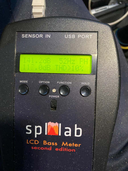

141,2 - machete mf-12S - AMP Power 1.1200 - (52Гц)
Короб боевой 45 л. Авто - LADA Granta FL liftback . Питание : штатный ген 110А , 2*35мм2 ПВС , АКБ - штатная кислота. Вибра на крыше и левая половина багажника , так же крышка багажника.
Замер и короб сделаны мною для получения опыта .
