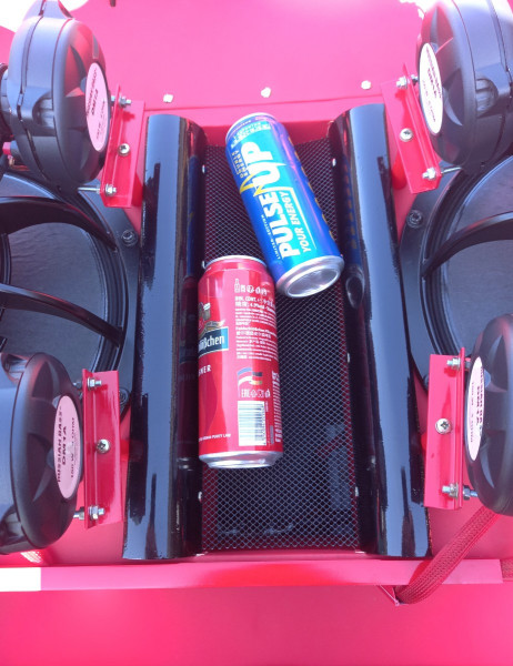

rocker Опубликовано 30 октября, 2024 Автор Ссылка на пост Ссылка на тему Поделиться Опубликовано 30 октября, 2024 Готовился к этапу ЭММА в Воронеже,отменили из за "неблагоприятных условий".Как говорил Мишулин в Белом солнце-стреляли. Итак окончательно. Фронт для себя: Прайд M-6,5" 250 вт,80-4 000. Твитеры Кикс ND-25S неодим,70/140 вт,4 ом, 2500–24000. От Apocalypse AAB 1000.2. "Тыл" для всех: KICX Gorilla Bass GB15M 38 см, 2000 Вт.2 Ом.60 – 4000.Обрезаны на 1000 гц. От моноблока Apocalypse AAB 7800.1. ВЧ драйвер Russian Bass DM1,150 Вт / 300 Вт,500 - 13000,от 1000 гц. От Apocalypse AAB 1000.2. Питание 2 АКБ 75 Ач,автономно,к бортовой сети не подключены.Там свой 75 Ач. Дополнительно установлена сетка на порт,чтобы пивные банки и резиновые изделия не проваливались внутрь короба. Сигналы заменены на дудки,о чем в свете новых правил сожалею. Вместо логотипа установлен мой прикольный саундстрем,старые участники должны помнить по Приоре 2011-2015. При замере резонанса короба на открытом воздухе в порту было под 150,но на всю не наваливал.Пик получился на 56 Гц,открутил и обрезал порт,поднял до 58 Гц. ВСем успехов в автозвуке! 20240909_191031.mp4 Видео WhatsApp 2024-09-15 в 10.21.37_03e4b75e.mp4 Ударим автозвуком по бездорожью и COVIDу! Ссылка на комментарий
