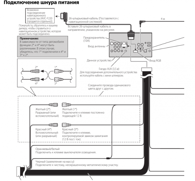

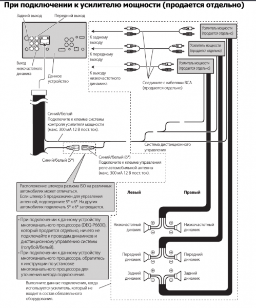

user12 Опубликовано 18 ноября, 2023 Автор Ссылка на пост Ссылка на тему Поделиться Опубликовано 18 ноября, 2023 вот тот самый сине белый, расходится на антенну (то есть на включение её усилителя) и так же на remote...И собственно это так на схеме.. А вот фотка из инета, но смысл тот же, тот самый кабель...Причём у меня стоит фильтр какой-то на питании антенны, но он по видимому свою функцию не выполняет. Вот я думаю, может этот remout зацепить на питание самой магнитолы(если фонить не будет), только не пойму и жёлтый и красный это +? Я завтра конечно гляну...ну так пока прикидываю. Ссылка на комментарий
Mazey Опубликовано 18 ноября, 2023 Ссылка на пост Ссылка на тему Поделиться Опубликовано 18 ноября, 2023 49 минут назад, user12 сказал: вот тот самый сине белый, расходится на антенну (то есть на включение её усилителя) и так же на remote...И собственно это так на схеме.. А вот фотка из инета, но смысл тот же, тот самый кабель...Причём у меня стоит фильтр какой-то на питании антенны, но он по видимому свою функцию не выполняет. Вот я думаю, может этот remout зацепить на питание самой магнитолы(если фонить не будет), только не пойму и жёлтый и красный это +? Я завтра конечно гляну...ну так пока прикидываю. Не думаю что это из-за кабеля ремоута, для проверки киньте кусочек кабеля с плюса уся на рем и видно будет Clarion 788, Soundstream xta880, Ural bv2.70, Kicx hs3500, Dl audio raven 200-4, Alphard t34-2, Momo el diablo. Ссылка на комментарий
