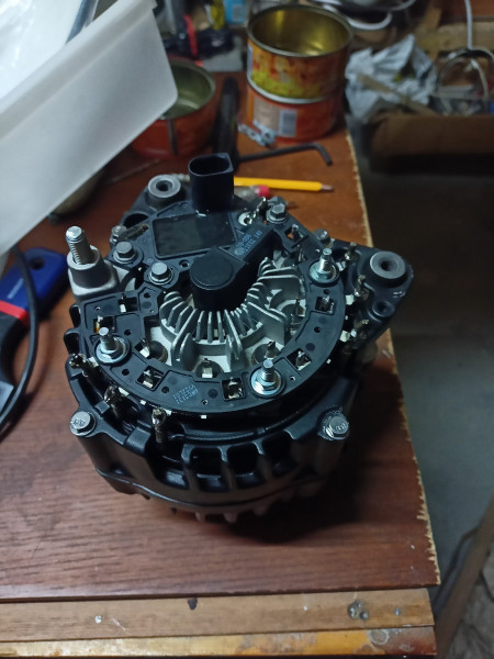

Появилась проблема с генератором после прогрева двигателя, падает напряжения, как мне сказали это из за диодов, может такое быть ?в низу приложу фото
У меня когда диодный мост ломался лампочка зарядки алела. В темноте особенно виделялось
Мне сказали что надо поменять диоды которые дополнительно стоят их видно на фотографии
Ну после прогрева у всех падает напряжение. Если бы у тебя падало до 12.5 то тогда это был бы недозаряд а 14.2 это нормально

У меня после прогрева двигателя падает напряжения с 14.8 на 14.2
Показать
А не все ли генераторы так делают? Насколько я знаю это нормальная история для всех автомобилей.
  В 15.01.2024 в 05:34, Антон Гребенкин сказал:
Показать
Я тоже так считаю. Если регулятора нет. Аккумулятор зарядился и меньше на себя берет. Причём на калине своей замечал если на улице холодно то 14.5 даёт. От минус 20ти и ниже. А когда теплее падает до 14.2 где то.
