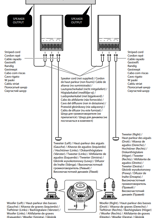

summerbreeze Опубликовано 6 июня, 2025 Ссылка на тему Поделиться Опубликовано 6 июня, 2025 (изменено) добрый вечер. в общем, проблема следующего характера - высокочастотник в правой двери стал играть все частоты, хотя подключен через кроссовер. стоит компонентная акустика Sony XS-GTX1622S, запитанная от усилителя Blaupunkt GTA 475, работает уже лет 7 и начало происходить вот это. что самое интересное, кроссовер поменял местами, но проблема осталась в правой двери. подключено все по схеме из мануала к акустике. что может быть? кто сталкивался? ВЧ динамик на мусорку? или каким образом проверять это всё дело? заранее спасибо. Изменено 6 июня, 2025 пользователем summerbreeze Ссылка на комментарий
Евгений варламов Опубликовано 7 июня, 2025 Ссылка на пост Ссылка на тему Поделиться Опубликовано 7 июня, 2025 Поменяй динамик вч местами теперь Ссылка на комментарий
pasha1503 Опубликовано 8 июня, 2025 Ссылка на пост Ссылка на тему Поделиться Опубликовано 8 июня, 2025 Наверняка емкость (конденсатор) в кроссе умерла. Отдай в любую телерадиомастерскую на замену кондеров. У них ограниченный срок службы. Mayhem15+ural3500 / sica10" Ссылка на комментарий
Евгений варламов Опубликовано 9 июня, 2025 Ссылка на пост Ссылка на тему Поделиться Опубликовано 9 июня, 2025 Он кроссы местами махнул а проблемма в правой двери осталась. Думаю вч межвитковое че нить. Ссылка на комментарий
