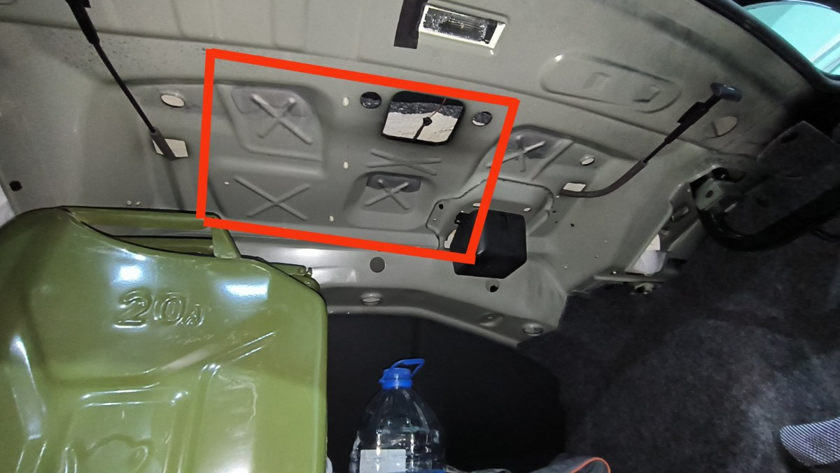

Доброго времени, хочу под задней полкой vw jetta 7 прикрепить площадку размером 60х35см на которой будут располагаться два усилителя d класса для фронта и саба и процессор madbit, расположение самих усилителей прикинул, все умещается, осталось выбрать какой материал выбрать для площадки. Один из вариантов это ламинированная фанера. Фанера мне не нравится тем что при закреплении ее под полкой, прижатии болтами к металлу, при низких частотах может фанера вибрировать об металл полки,  какой материал посоветуете? Может что то пластиковое есть? Прикладываю фото для понимания IMG_20251206_210400.thumb.jpg.b27a7df5813d81e63d7e735f2f4dc5e8.jpg

Насколько мой опыт подсказывает так вот вибрировать фанера хочет на панче а не на неграх)
Думаю силикон вместо клея зайдёт лучше .
Любой твёрдый материал хочет дребезжать так что какая-то твёрдая резина может помочь)
