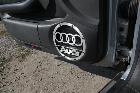

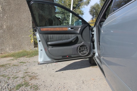

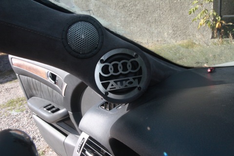

faralint Опубликовано 11 октября, 2012 Автор Ссылка на пост Ссылка на тему Поделиться Опубликовано 11 октября, 2012 (изменено) Продолжаем... фото готовой двери с грилем Изменено 12 октября, 2012 пользователем faralint DC Audio. 150+ седан. 30hz Ссылка на комментарий

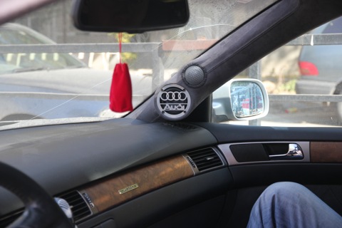

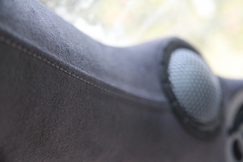

faralint Опубликовано 15 октября, 2012 Автор Ссылка на пост Ссылка на тему Поделиться Опубликовано 15 октября, 2012 Свежие фоточки DC Audio. 150+ седан. 30hz Ссылка на комментарий
Blade78 Опубликовано 15 октября, 2012 Ссылка на пост Ссылка на тему Поделиться Опубликовано 15 октября, 2012 грили мегазачетные! респект ::hair:: Ссылка на комментарий
faralint Опубликовано 15 октября, 2012 Автор Ссылка на пост Ссылка на тему Поделиться Опубликовано 15 октября, 2012 Единственно косяк с грилем на мидах, либо я с мощностью перебарщиваю либо мало реально места оставил. Стукает когда пытаешься навалить. В заявке у мидов ход 5мм, я оставил места от пули до гриля 1см. все равно постукивает, если срез на 60 ставить, на 80 более менее походу придется гейна поубавить DC Audio. 150+ седан. 30hz Ссылка на комментарий
King Tuning Опубликовано 15 октября, 2012 Ссылка на пост Ссылка на тему Поделиться Опубликовано 15 октября, 2012 faralint сказал: Единственно косяк с грилем на мидах, либо я с мощностью перебарщиваю либо мало реально места оставил. Стукает когда пытаешься навалить. В заявке у мидов ход 5мм, я оставил места от пули до гриля 1см. все равно постукивает, если срез на 60 ставить, на 80 более менее походу придется гейна поубавить Сделай проставку под гриль Ссылка на комментарий
faralint Опубликовано 15 октября, 2012 Автор Ссылка на пост Ссылка на тему Поделиться Опубликовано 15 октября, 2012 King Tuning сказал: Сделай проставку под гриль тогда гриль за края подиума выходит, не красиво, да и потом, мне кажеться для мида 1 см хода в одну сторону это перебор, не? DC Audio. 150+ седан. 30hz Ссылка на комментарий
King Tuning Опубликовано 15 октября, 2012 Ссылка на пост Ссылка на тему Поделиться Опубликовано 15 октября, 2012 faralint сказал: тогда гриль за края подиума выходит, не красиво, да и потом, мне кажеться для мида 1 см хода в одну сторону это перебор, не? Я думаю нормальный ход для мида 5-6 мм Ссылка на комментарий
