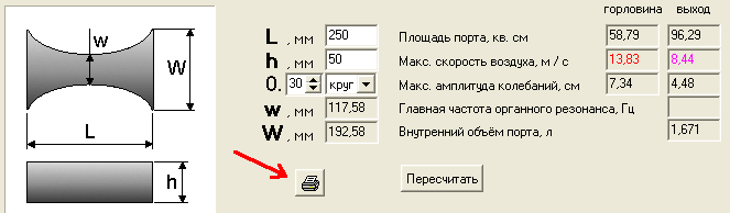

pioneer163 Опубликовано 21 июня, 2014 Ссылка на пост Ссылка на тему Поделиться Опубликовано 21 июня, 2014 про экспо . Самое главное соблюсти горловину и выход ? т.е он со всех сторон одинаково будит загнут , как полукруг . Или же там нужно загиб делать сначала слабый , а потом по сильнее ??????????? Ссылка на комментарий
Yauhen Опубликовано 21 июня, 2014 Автор Ссылка на пост Ссылка на тему Поделиться Опубликовано 21 июня, 2014 (изменено) pioneer163, Нет, в экспопорте нужно точно повторить кривую. Для этого и сделана возможность распечатки шаблона (см. рисунок) _ Изменено 21 июня, 2014 пользователем Yauhen BassPort - как сделать хороший порт Ссылка на комментарий
